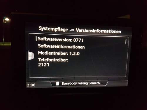

Habe gleich die TPI für die Sterntaste mitmachen lassen, was ein Update vom MMI ist. Deswegen habe ich jetzt die 1326 auf dem MMI, vorher 1106.
Wie kann ich mir die Versionen denn anzeigen lassen, die ich habe? Muss ich dazu in den Engineering Modus gehen?
MfG
Die Version vom MMI findest du unter Einstellungen > Taster links bzw. Drehsteller nach links schieben > Systempflege > Versionsinformationen
