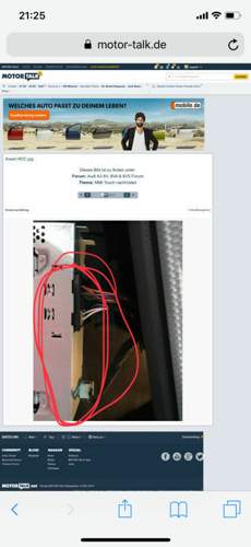

Hallo Zusammen,
Ich habe ein Audi A3 bj 2013 mit einem
Standard 8v0035870b radio und würde gerne eins mit nem großen display nachrüsten.
Habe schon in verschiedenen foren versucht eine lösung zu finden, aber leider ohne erfolg.
Was ich verstanden habe ist, dass die navifunktion an die fin gebunden ist und eine freischaltung durch audi erfolgen muss. Und das nach dem einbau der komponentenschutz greift. Der nur von audi entfernt werden kann.

du hast jetzt aktuell keinen Monitor sondern nur das Radiobedienteil dort wo normal der Monitor sitzt?
Die Teilenummer ist eine MIB Headunit...
Zum Nachrüsten brauchst du nur eine freigeschaltete Main Unit, das große Display und die Touch Bedieneinheit. Schreib mir einfach eine PN falls ich dir dabei helfen soll. 😉
Dadurch der nur das kleine Radio hat braucht er leider noch die Kabel zum Display und zum AMI und zur navi Antenne.
genau, ausser Navi Antenne muss gar nichts an den Verkabelung geändert werden, bei einem Stecker eine Nase entfernen und schon ist das umgebaut. Brauchst nicht mal eine Stunde dazu, wenn umbaust würde ich noch empfehlen gleich eine Unit mit DAB zu verwenden
GPS Signal ist schlechter innen wie auf dem Dach.
Schaut euch doch mal das Bild von ihm an! Er hat kein Kabel zum Display und zum ami liegen!
Das alles ist natürlich kein Grund das es nicht klappt sondern dauert nur einen Moment länger. Und solch eine Unit von Raven ist super einfach im Einbau.

@jayjay01 worauf willst du denn mit dem ami ständig hinaus? Das ist doch überhaupt nicht notwendig. Aber mit dem hsd Kabel zum Display hast du recht, das hab ich in der Eile übersehen, das kann man ja auch schnell mit einbauen.
