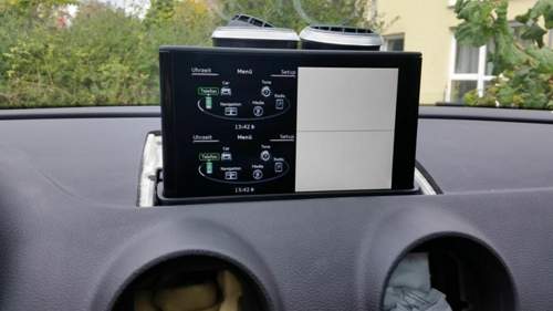

Hallo wir haben heute mal probiert. Also die neue Unit geht genau 5 Minuten dann ist die Kartensperre aktiv.
Funktionen gehen alle ohne Ton wegen Kompo. jedoch fehlen ein paar MMi eintraege.
Kleine Unit und grosses Display dann schaut das Display so aus wie im Bild.

Hi also wir haben jetzt zwei units bearbeiten lassen. Ein läuft mit Sim und eine ohne Sim .. Karten laufen .
Wer Fragen dazu hat einfach mal melden. Ist bestimmt auch interessant für Leute ohne Navi.
Kannst du etwas mehr dazu sagen?
die Geräte werden aktiviert ; und bekommen dann eine Sperre für die Karten Codierungen etc
daher es taucht in der Diagnose nicht auf ; kann man aber freischalten über das ENG Menü für x- Zugänge
SW update geht damit nicht
Sw geht doch muss aber wieder eingeschickt werden... Das gerät kam wieder mit aktuellen Sw stand .
ja; auf Dauer dann aber auch noch keine saubere Lösung ; ich nach wie vor da aktuell auch noch dran... zieht sich mangels Zeit leider etwas
Mir war wichtig dab zu bekommen und eine saubere Lösung.
Ich komme auf dir box 1 nur mit credits und box 2 geht normal ohne credits . Also lässt die sich vieleich auch updaten aber bis das soweit ist gibt's neue Lösungen denk ich.
