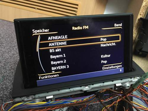

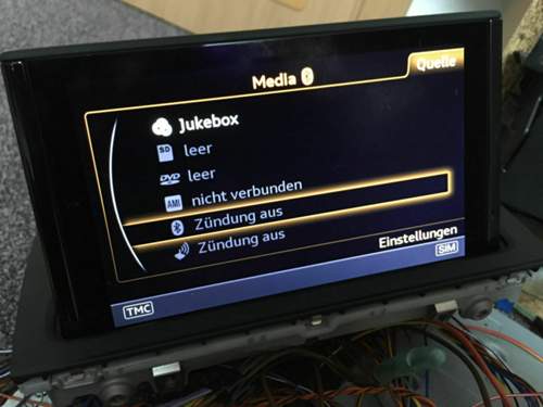

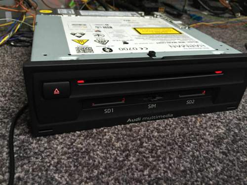

aktueller testaufbau im Büro
Img-6722
Img-6723
Img-6725
+6
Macht doch nen guten Eindruck. Woran hängt es noch wenn man fragen darf?
Kartenfreischaltung; bzw. überhaupt tiefer in die unit rein zu kommen als das "grüne menü" ..daher über die Konsole zugriff usw
Mal ne blöde Frage, warum braucht man einen Code bzw. eine Freischaltung?
Wenn ich z.B. aus einem Unfall-A3 die Mainunit, den Bildschirm und ALLES was dazu gehört 1 zu 1 in meinen A3 verbaue, warum sollte es nicht funktionieren?
wenn es ab werk verbaut ist wird es über SVM freigeschaltet
eine unit nachrüsten wo kein mmi mit Navi drin war = karten sperre nach 6min wegen FIN abfrage
Weil der Kram an deine Fahrgestellnummer gebunden ist. Baust du nen Unit aus nem anderen Auto in deins passen diese nicht mehr zusammen und der Komponentenschutz greift. Falls es die selbe Unit ist wie vorher verbaut kann der Freundliche diese entfernen wenn du ne Rechnung vorlegst. (Glaube des reicht)
Ist es ne andere Unit wie z.B. vorher MMI und jetzt MMI Touch kann der Freundliche nichts machen da die Hardware nicht zu deinem Auto passt. Die Freischaltung läuft über Ingolstadt und die lassen es nicht zu.
Bitte verbessern falls nen Fehler drin is ;)
