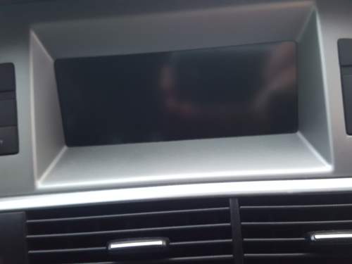

Habe einen Audi A6 4F 2,7 Tdi Quattro Avant.
Das Thema wurde schon öfter diskutiert, aber irgendwie paßt das alles nicht so richtig. Ehe ich alles ausbaue, wollte ich gern noch einmal um Rat fragen.
Das MMI startet überhaupt nicht, Display schwarz, kein Ton, keine REaktion auf irgendeinen KNopfdruck, völlig tot.
Ich habe keinen Wassereinbruch. Ich habe alle vorhandenen Sicherungen kontrolliert, dabei gibt es im Schema nur eine 5-A-Sicherung (Nr. 22 links) für MMI Display, diese ist komischerweise gar nicht belegt.
MIt VCDS wird bezüglich des MMI nichts erkannt.
Ich wollte das MMI in der MIttelkonsole ausbauen, sehen, ob dort STrom anliegt und es einsenden oder ein gebrauchtes bestellen. ES gibt da aber noch ein Steuergerät, wie ich gelesen habe. Wo sitz das???
Für einen Tip wäre ich sehr dankbar!

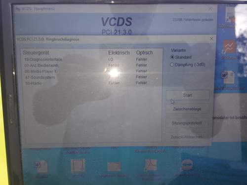

Hast Du mal eine Ringbruchdiagnose gemacht ?
Themenstarteram 21. Mai 2022 um 14:37
Vielen Dank für die Antwort! Ich bin gerade an meinem VCDS-Adapter hängengeblieben und habe das Kabel herausgerissen - ich glaube, es kann nicht war sein. Ich melde mich, sobald ich es gemacht habe.
Viele Grüße!
Das ist natürlich ärgerlich, aber da musst du wohl durch.
Strom kann nicht anliegen, Strom fließt - Spannung kann anliegen.
Das MMI in der Mittelkonsole nennt sich Bedienteil, die HU (Head-Unit - Hauptsteuergerät) sitzt je nach Version im oder hinter dem Handschuhfach. Ich denke, du solltest dich erstmal ein wenig mit dem Thema beschäftigen bevor du anfängst irgendwas auszubauen.
Themenstarteram 22. Mai 2022 um 4:50
Guten Morgen!
Das Diagnoseinterface ist elektrisch in Ordnung, alles andere zeigt Fehler.
(s. Bild).
Klar muß ich mich damit beschäftigen,
Ist aber auch nicht ganz einfach.
Für einen Rat, wo ich jetzt am Besten anfangen sollte, wäre ich sehr dankbar.
20220521
Mach das bitte nochmal und klicke die 3db Dämpfung vorher an.
Laut der Ringbruchdiagnose Liste handelt es sich um das MMI2 G.
Wie geschrieben wurde nochmal eine RBD mit 3dB durchführen.

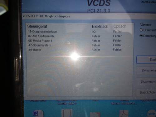

Themenstarteram 24. Mai 2022 um 10:57
Hallo!
Die Ringbruchdiagnose mit -3db zeigt dasselbe Ergebnis. (s. Bild).
Die Sicherungen sind intakt.
Müßte da nicht ein Problem mit der Stromversorgung sein?
Danke!!!
20220523
20220523
Wenn die Sicherung von der HU(Bedien und Anzeigeeinheit) i.O. ist, dann muss beim einschalten im Display kurzzeitig das audi Logo für ein paar sekunden erscheinen.
Ist das nicht der Fall ist die HU oder seltener das Bedienteil defekt!

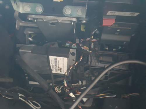

Das Auto ist 2008 erstmals zugelassen, es kann aber sein, daß es 2007 gebaut wurde. Im Handschuhfach ist ein CD-Player, offenbar original. Ich habe das Handschuhfach ausgebaut und finde die HU nicht. Sie soll doch dort sein.
Ich weiß wieder gerade mal nicht weiter. Gern möchte ich die Nummer posten, wo ist das Teil nur???
So schaut das STG beim MMI2G mit Farbdisplay aus:
Hier
