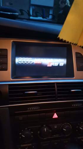

Bei mir bleibt nach überbrücken wegen leerer Batterie das mmi ohne Funktion
Nur das mmi Logo erscheint am Bildschirm danach wieder schwarz.

Farbdisplay es ist orange schwarz hat es 2g high? ist es auf jedenfall mit 6 Fach CD Wechsler,und DVD im kofferaum
4f0 035 721 H Steuergerät im kofferaum
Hab mir jetz 2 lwl Brücken gekauft
Steuergerät im kofferaum ist ausgetauscht
Steuergerät hinter. Dem handschuhfach ist auch getauscht.
So leuchtet es bisher.

Wollte jetz mit der lwl Brücke Schaun ob ich irgendwas raus finde
War bei Audi und keins der Steuergeräte hat geantwortet und es ging auch kein Bildschirm, nach dem ich die head unit getauscht habe Leuchtet der Bildschirm kurz auf danach ist wieder alles dunkel.
