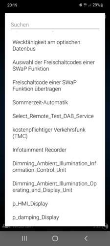

Würde mich echt interessieren, wie man TMC Pro aktivieren kann über VCDS oder OBD11. Hat da jemand Infos welches STG, Kanal, Bit angepasst werden muss? 😉
Erwartet nicht zu viel, aber ein paar Meldungen mehr kommen schon.
Im 5F den Wert "kostenpflichtiger Verkehrsfunk (TMC)" ändern.
Yes , hat geklappt. Ich musste aber einen Wert eingeben und bei Goolge fand ich nur was zu Seat, aber da es im VAG alles der gleiche Rotz ist, hat es geklappt.
Ich habe den Wert von original 32793 auf 1023 geändert. Danach mit dem Affengriff das MMI neu gestartet, 2 Minuten gewartet und zack: TMC PRO taucht auf 😉
