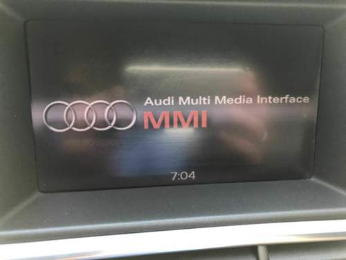

Kann mir bitte einer helfen. Ich habe seit ca. eine Woche mein Audi A6 4F Avant bekommen. Jetzt habe ich diesen Beitrag gesehen mit Audi Logo etc. Meiner hat neuste MMI Version drauf und seltsamerweise wenn ich mein MMI ausmache dann bleibt es immer noch Audi Logo auf Bildschirm an(keine Ahnung ob S4 oder S6 oder doch RS6).Ich hänge mal ein Bild dran. Übrigens ganz ausmachen kann ich das erst wenn ich rechts neben den Bildschirm auf die Taste drauf drücke heißt wenn ich mein MMI ganz ausmachen will, muss ich jedes mal zweimal taste drück einmal Laut/leise dann geht der MMI in dem Sinne aus bis auf Logo und dann noch mal über die Taste rechts neben Bildschirm. Ich hatte schon 2 Audis gehabt mit neusten Version drauf aber bei keinem war das so eingestellt.

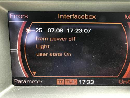

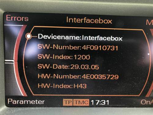

Ich habe ebenfalls bei der Überprüfung meiner Softwarestand(Setup gedrückt halten+ Return Taste) gesehen dass es unter Menü Punkt "Devicename: Interface" auch mal sowas mit On/Off(siehe Bilder untere Rechte Ecke)bzw. wenn ein schritt weiter geht quasi Interface bestätigt kommen auch weitere Punkte mit "from Power off" etc. Hat irgendeiner eine Ahnung was das sein kann?

Dann wurde es über VCDS gemacht... Oder ist das sogar Standard mech dem Update ?!

Taste neben den Bildschirm schaltet nur das Display aus. MMI bleibt an und aktiv.
Volume Knopf drücken und es geht in stand by (dein Bild)
Volume Knopf ca. 3 sek. gedrückt halten und es fährt komplett runter.

wie der MMI ausgeht und wie man einfach nur Stummschaltet (MUTE) war mir schon bekannt.
Mein Problem oder bitte an Euch mit neusten Version wäre einfach zu sagen wie macht ihr euren MMI aus?
Mein zustand ich mache kurz also 3 sec. Drehknopf und dann geht der MMI aus nicht nur bleibt mein Bildschirm trotzdem immer noch an mit Audi Logo. Um diesen auch auszumachen muss ich nochmal auf die Taste rechts neben den Bildschirm drücken erst dann ist mein Bildschirm auch aus.

Ich habe es gerade getestet. Wenn ich die Taste am Display drücke geht der Monitor aus der Ton bleibt an , wenn ich den Lautstärkeknopf lange drücken geht der Ton und Radio Bild aus und das MMI Logo geht an.
Danke Senti,
also es muss immer zwei Griffe her wenn man wirklich alles ausschalten möchte.
Ich vermute es liegt an der neueren Version weil wie gesagt Limo mit uralte Version macht das nicht.
