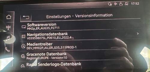

Hallo Leute,
habe seit gestern meinen A6 (Bj. 12-2019). Habe vor einiger Zeit gelesen, das AUDI Apple Music ins MMI per Software Update integriert hat. Außerdem soll seit Juli 2023 auch der AUDI eigene Appstore im MMI verfügbar sein.
Wie bekomme ich ein Software Update für mein MMI? Geht das nur bei AUDI direkt? Oder muss man dafür irgendwelche Connect Dienste haben?
Gibt es das für mein MMI überhaupt? Habe gelesen, dass es wohl verschiedene Varianten des MMI´s beim A6 geben soll, wenn ich das richtig verstanden habe?!
Im Anhang einmal meine Versionsinfo.
Gruß,
Modano
MMI_Versionsinfo

Geht nicht durch reine Software-Anpassung. Hier ist ab den Juli 23 gebauten Fahrzeuge ein extra Bauteil integriert, das den App-Store ermöglicht
Audi treibt die Digitalisierung des Fahrzeugs voran und integriert einen nativen Store für Apps in ausgewählte Modelle. Die technische Basis dafür ist eine Erweiterung des bekannten MIB 3 mit einem zusätzlichen elektronischen Bauteil: Ein eigenes Hardware-Modul, das in etwa der Form eines USB-Sticks entspricht, ist mit einem Open-Source-Betriebssystem ausgestattet und ermöglicht so den Zugriff auf Drittanbieter-Apps im Fahrzeug.
Das kannst du Audi Werkstatt machen lassen, ich muss am 18e Juli dafur da sein, sollte auch ein Paar andere Probleme losen, zB. mit Android 'Wireless', kostet ca €180,- in Deutschland (fur Holland x2!).
...aber modelle von 2019 haben noch MIB 2.5, eine Infotainment Generation davor. Da wird das nicht gehen.
