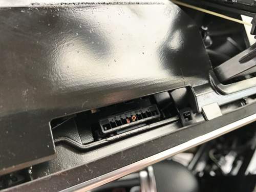

Ganz normale Kabel gerissen.
Also heute Abend die beiden Kabelreste aus dem Stecker raus machen und neue (gelbe) Reparaturkabel (müsste ich noch welche haben) rein und die anderen Enden an die originalen Kabel dran löten und alles wieder zusammen bauen und den Fehlerspeicher löschen und gut ist - aber keine 367 Euro an Audi zahlen.
Wieder alles gut.
Gestern Abend 2 neue Leitungen angelötet und eingepinnt und Fehlerspeicher gelöscht.
vielleicht war das Kabel mal falsch verlegt worden..
Oder nur einfach bei Audi gespart und 5 mm zu kurz.

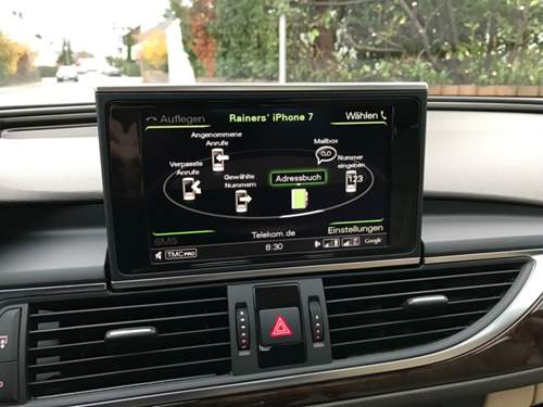

Hier nochmal die Zusammenfassung inkl. Lösung:
Am Wochenende war bei meinem 4G plötzlich das Display ausgefallen, alles andere funktionierte.
Fehlerspeicher - Versorgungsspannung unterer Grenzwert unterschritten.
Recherche im Internet und dann ging es los.

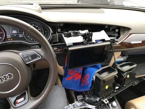

> Blende um das Display (links, drüber und rechts) ausclipsen und entfernen.
> 4 Schrauben lösen.
> Lüftungsteil vorziehen und 2 Stecker (links und rechts) lösen.
> Lüftungsteil zur Seite hängen.
> Display-Einheit vorziehen und Display eingefahren lassen.
> Von hinten ist ein 1-reihiger 8-poliger Stecker zu sehen, wo wohl die beiden Leitungen (rt/bl, Kl. 4 und br, Kl. 5) abgerissen waren.
> Stecker lösen und die Kabelreste auspinnen.
> Neue (gelbe) Reparaturkabel (1 x 000 979 009 E - ein Kabel mit zwei Pin-Enden) (ca. 4 bis 5 cm) an die abisolierten Enden des Kabelsatzes anlöten und isolieren und die anderen Enden einpinnen.
> Bildschirm testen.
> Falls der Bildschirm noch immer schwarz ist, die 5 A-Sicherung F2 schwarz (nicht in der braunen Sicherungsleiste) auf der Beifahrerseite ersetzen (bei mir war das merkwürdigerweise nötig).
> Alles wieder ordentlich zusammen bauen.
> Fehlerspeicher löschen.
> Glücklich sein.

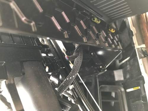

Hallo Zusammen,
bin seit 12/16 Besitzer eines A6 C7/4G Modelljahr 2012. Habe nun auch das Problem mit dem dunklen Display und habe mir dank der ausführlichen Beschreibungen hier im Forum den teuren Werkstattbesuch ersparen können.
Gleich nach dem ich die Blende um das Display entfernt habe, haben zwei gelbe Kabeladern hervorgeblitzt und ich konnte den Kabelbruch mittels eines aufgenommenen Videos beim Ein- und Ausfahren des Displays erkennen. Ich habe dann das Display gemäß obiger Beschreibung ausgebaut. Bei mir wurden die Kabel schon repariert und offensichtlich auch der Stellmechanismus (siehe Etikette zweites Foto), d.h. die Kabel brechen ca. alle 3 Jahre.
Da die Originalkabel auf Displayseite noch dran sind, kann ich zum Glück nachvollziehen welches rot/blau ist und welches braun und ich vertraue auf RainerHarke, dass das rt/bl in Klemme 4 gehört.
Ich hoffe nur, dass durch die gebrochenen Adern nicht zufällig ein Kurzschluss, also Kontakt zwischen Plus und Minus zustande kam. Falls doch, gibt es eine Sicherung die das Display vor Kurzschluss schützt und wo ist diese zu finden?
