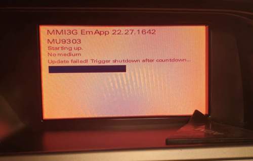

Hi! Kann mir jemand weiter helfen und sagen was das ist und wie ich wider da raus komme !!!

Hat denn jemand jetzt die Firmware die er mir geben kann damit es wieder funktioniert?
@real_Base schrieb am 6. September 2024 um 16:39:52 Uhr:
Ich würde aber gerne noch die hoffentlich ehrliche Antwort von @LascheSz geben lassen wollen wie es dazu kam.
Es gäbe ja in meinen Augen 2 Szenarien:
1. Es kam wirklich aus heiterem Himmel zu diesem Fehler. Dann vermute ich aber eher ein Defekt am Speicher und mglw. hilft es hier nicht die Firmware des MMIs neu einzuspielen.
2. @LascheSz hat im Hiddenmenu oder GreenMenu oder per VCDS etwas "zerkonfiguriert". Ist ja schon einigen passiert. Dann wäre es fast noch wichtiger zu wissen, was genau gemacht wurde. Evtl. kann man hierüber helfen. Oder es muss hier etwas neu eingespielt werden.
Er wurde aber schon 2 x danach gefragt und es gab dazu noch keine Antwort.
Also wenn dieser Defekt "aus heiterem Himmel" plötzlich auftaucht, dann wird eine Neueinspielung der Firmware auch zu 90% nicht helfen. Dann tippe ich auf einen Defekt des Flashspeichers oder, beim großen MMI 3G auf einen Defekt der Festplatte. DIe Festplatte zu tauschen ist kein allzu großer Akt.
Beim Hidden Menü auf keinen Fall den Bootloader anwählen. Dann startet das MMI nicht mehr und man muss die Firmware neu aufspielen. Ist aber schon gefühlt 1000x hier im Forum besprochen worden.

Aber er hat ja inzwischen zugegeben dass er im grünem Menü herumgespielt hat.
Daher einmal neu einspielen. KKrHB hat ja bereits seine Hilfe angeboten.
Aber mal wieder eine Hinweis an alle lesenden die die Finger nicht still halten können.
Lest hier im Forum bevor ihr im hidden menu etwas verstellt. Es wurde alles was geht hier im Forum schon mal besprochen.
Und bevor ihr was einstellt wo ihr nicht sicher seid, dann fragt vorher.

Hallo erst mal. Kann mir einer helfen diese Meldung wegzukommen. Aus Versehen im Hiddenmenu auf Update gekommen. Nun zählt immer ein Countdown von 60 auf 0 und verschwindet dann. Wenn man den Klammeraffen macht kommt ein grüner Bildschirm und wechselt dann auf den roten Bildschirm mit dem Countdown. Und so geht es immer weiter. Alles schwarz und ich komme nicht mehr aus dem Hiddenmenu raus. Einige Steuergeräte kann man mit einem Tester nicht mehr ansprechen.
Radio, Navi, Telefon geht nicht mehr.
Ich sehe auf dem Display null Einstellungen.
Wäre schön wenn einer Ahnung davon hätte.
Audicentrum in Kiel hat soetwas noch nie gesehen.
Mein Audi ist Bj. 2011

Sd Karte mit der passenden Firmware rein und durchlaufen lassen
