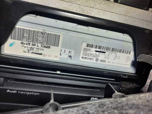

Ich habe gestern eine Ringbruchdiagnose durchführen lassen. Mir wurde gesagt es sei das Steuergerät, welches hinten links im Seitenteil ist. Das wäre das, welches zwischen Navi und Boseverstärker sitzt , oder ?
Beim einschalten erscheint der Bildschirm mit Audilogo und geht dann wieder aus. Das BT Steuergerät hatte ich im Vorfeld mit einer Mostschleife schon mal gebrückt, der Fußraum ist auch trocken. Das war das erste, was die Sufu hier ergeben hatte und ich daraufhin gemacht habe.

@fighterfireblade schrieb am 28. Februar 2023 um 20:59:08 Uhr:
Dann brück mal dieses STG.
Wenn es das STG in deinem Bild ist ist es die K-Box.
