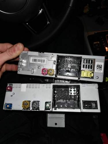

Hallo Leute,
Ich würde gerne meinen RMC auf Navi Plus umbauen leider weiss ich nicht woher ich die Anleitung für denn umbau bekommr, Handwerklich bin ich Geschick bei sowas jedoch wmuss ich wissen wie ich anfangen soll.
Komponente habe ich, umbau verkabelung hab ich von kufatec auch bestellt und bekommen, das Problem ist aber er grosse Stecker ist komplett anders???
Bitte um hilfe.
Danke und LG
[Von Motor-Talk aus dem Thema 'AUDI A6 C7 2016 BJ, NAVI RMC auf NAVI PLUS Stecker.' überführt.]

@Miki1616 schrieb am 22. Mai 2021 um 01:30:43 Uhr:
Hallo Leute,
Bitte um hilfe.
Danke und LG
alleine das mmi3g bringt dir nichts
du brauchst noch den radio tuner
kompletten boxen kabel nach hinten zum tuner
monitor
Bedienung
usw
Komponentenschutz muss runter
am ende codieren
