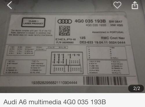

@Relave:
Dein verbautes Navi ist das RMC, lässt sich wie zu Beginn dieses Thread zu lesen umbauen auf 3GP.
Navikartenupdate beim RMC derzeit nur über Audi möglich.

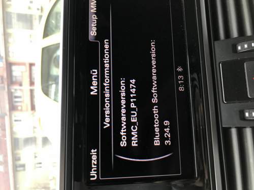

Servus, fahre einen A6 Allroad 2013 mit dem RMC Radio Plus, Softwareversion RMC_EU_P11474. Wenn ich das Navi Knopf betätige, begrüßt mich mein MMI mit der Meldung „Navigation nicht vorhanden“. Ich würde gerne meine MMI updaten um die Navigation benutzen zu können...Kann ich einfach das RMC Radio Plus mit einem RMC Navi Plus ersetzten oder muss ich mehrere Komponenten austauschen.
[Von Motor-Talk aus dem Thema 'Rmc_eu_p11474' überführt.]
