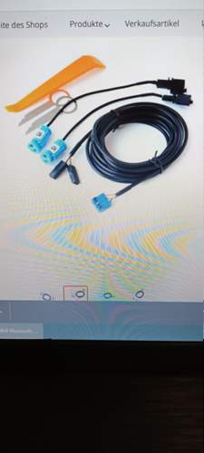

Hallo, ich wollte ein Mikrofon für RMC Nav Plus kaufen. Kann jemand mir welche empfehlen? Und wo ich sie kaufen kann?
du musst das org audi / vw mic nehmen ; da diese aktiv sind
Ich wollte dieses Mikrofon kaufen, ich weiß ncht ob es passt für mein Radio RMC Nav Plus
20220418
