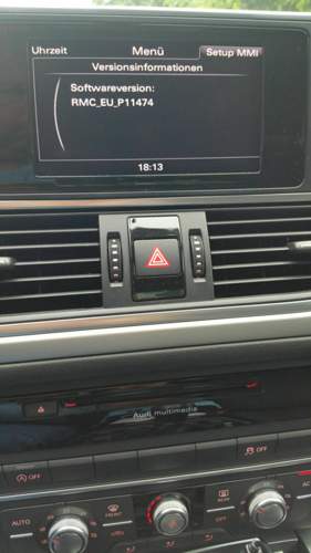

Hallo.Ich fahre Audi A6 4G 2012 mit dem RMC ,Softwareversion : RMC EU 11474 , Main Unit : 4G0035180F.Ich möchte wissen ob es Bluetooth und Navi hat oder nur Radio . Wenn nicht dann muss ich andere kaufen. Wenn ich auf den Navi Knopf draufdrücke steht im Display „Navigation nicht vorhanden".

Dann hat er kein Navi.

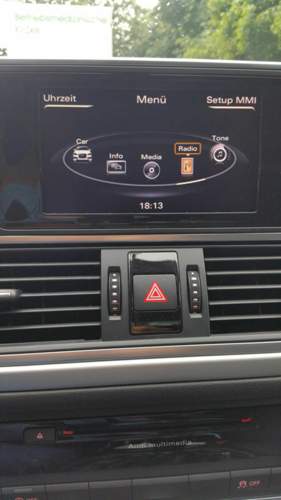

Auch hat kein Bluetooth oder ?
[Von Motor-Talk aus dem Thema 'Rmc_eu_p11474' überführt.]
Hat er denn eine Telefonvorbereitung?
Würde man auch im Menü sehen unter Bluetooth.
Wenn das Fz. eine Navivorbereitung hat lässt sich ein Navi über Software nachrüsten.

Du hast das MMI Radio, also kein Bluetooth und kein Navi.
Du musst die Headunit (MMI Radio Plus) tauschen und ein Mikrofon verbauen damit du Bluetooth hast.
