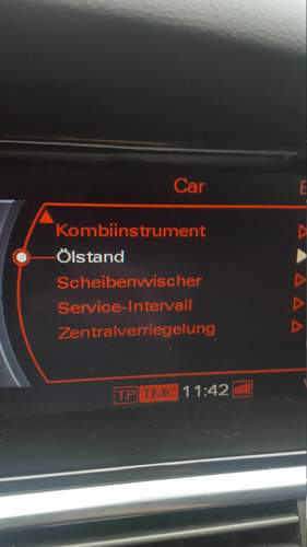

habe kürzlich einen A6 Avant 2,7 TDI Bj:04/2005 gekauft.Mit dem MMI kann man auch im Unterpunkt Ölstand diesiegen anbrufen,allerdings funktioniert das bei mir nicht.Da steht nur der Wagen muß min. 10 min laufen um was anzeigen zu können,aber das steht da auch noch wenn ich ne Stunde gefahren bin!Kann mir jemand sagen woran es liegen kann?
Desweiteren der Unterpunkt Service Intervall,vor der Inspektion stand da Service seit 1000 km fällig.Jetzt nach der Inspektion steht da zur zeit liegen keine Servicedaten vor!
Müsste da nicht stehen zb.:nächster Service in 10000tkm oder so?

Dachte das geht vieleicht. Ich habe nach dem Wechsel auf fl ki nun im mmi die ölstandanzeige drin und möchte diese weghaben. Aber wie? Im hidden menü ist der haken nicht gesetzt. Im vcds stimmt der wert auch.

Danke. Das interessante ist das wir mit Odis eigentlich die parameter übernommen haben. Aber vieleicht ist was schief gegangen. Wie genau codiere ich die anzeige aus mmi raus? Habe ja im Beitrag ein Foto angehängt wo der Wert ohne anzeige eigentlich sein soll.
Also bei mir audi A6 4F 2,7 TDI Modelljahr 2009 steht dieser Punkt Ölstand auch im mmi Punkt jedoch komme ich da auch nicht drauf. Geht das nur im RS6?
Was heißt ich komm da nicht drauf? Der RS6 hat keinen analogen Ölstand. Kann man zwar codieren aber da wird nichts angezeigt. Also gibt’s auch keinen Sensor der das kann.

Digitaltacho geht, Öltemperaturanzeige geht, Ölstand nur per Massstab, und das ist auch richtig so.
