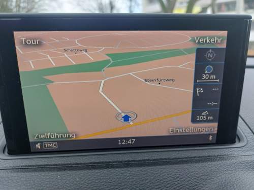

Mein MMI Touch 8V0035043B von Harmann (wurde schon in 2015 getauscht) im A3 8V macht Probleme. Es zeigt den aktuellen Standort versetzt an, reagiert beim fahren verzögert, oder auch in die falsche Richtung.

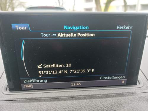

Das Auslesen der Satelliten habe ich gefunden es werden zwischen 9 und 12 Uhr angezeigt aber ob die nun in Gebrauch sind oder nur gefunden kann ich nicht erkennen denn in der Hauptübersicht ist der Kompass angegraut
4 Antworten
Es geht weiter; aber ohne Lösung. Es soll übrigens statt "Uhr" "Satelliten" heißen und geht unter Navigation---Tour---nach oben scrollen auf den ersten Eintrag und *Klick*

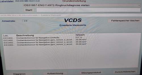

Ich habe aber einen Hinweis auf den/die Kompass/Kompassfunktion gefunden. Mein A3 hat allerdings den Basisinnenspiegel zum Selbstabblenden, Kompass ist da nicht verbaut. Vermutlich holt sich der Wagen über ein Gyroskop (wie beim Smartphone) oder über die verbaute Sensorik wie ABS oder Lenkwinkel?

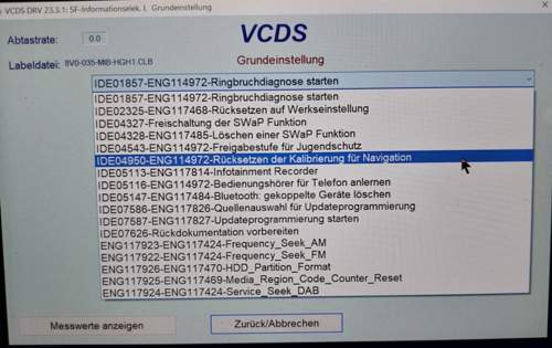

Mit VCDS kann ich über Grundeinstellung die Kalibrierung zurücksetzen, und einiges mehr wie Werkseinstellung (wahrscheinlich nicht mit der Einstellung vergleichbar, über die wir alle mit dem normalen Benutzermenü kommen), aber da ich nicht weis, welche Folgen das hat, bis ich seeehr vorsichtig.
Aber ich habe einige Messwerte ausgelesen, nur so richtig kann ich die - insbesondere zum Gyroskop - nicht interpretieren. So ändert sich im letzten Bild der erste Wert, wenn ich die Navieinheit bewege, aber auch in anderer Position/Lage auf den Wert von 0,6 zurück...

Den Gedanken, das Gerät auf Werkseinstellungen über die MMI Bedieneinheit zu setzen, brauchte ich also nicht mehr versuchen und Aktionen im VCDS zu den Grundeinstellungen ebenfalls nicht.
