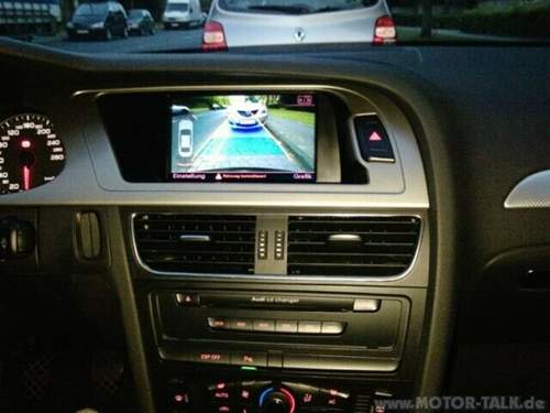

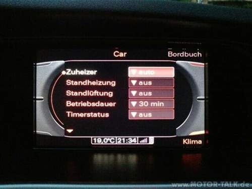

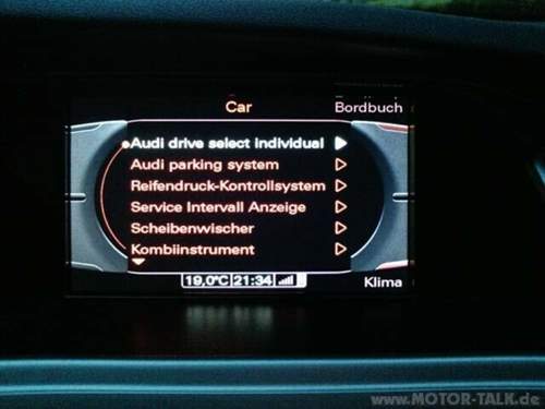

Mein MMI 3G wurde von mir erfolgreich nachgerüstet!
Habe den CD-Wechsler aus dem MMI2G aber behalten!
Anbei fotos von meinem System!

Habe 800 Euro für das ganze ausgegeben! 😉
Abzüglich verkaufter altteile natürlich!!

ja alles selber verbaut..viele infos aber hier aus dem Forum eingeholt..
habe mir über monate alles zusammengesucht...
System läuft einwandfrei..
