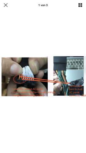

Sos weiß nicht mehr weiter und der Verkäufer auch nicht habe die neuste gen von dem Carplay mit wifi besitze einen a6 c7 2011 , habe alles richtige angeschlossen jetzt sagt der Verkäufer ich soll die kabel abtrennen von der Klima die braucht man nicht gesagt getan immer noch nichts kann mir jemand weiter helfenVielen Dank im Voraus

Hat hier schon jemand Erfahrungen gemacht mit dem Wireless CarPlay China Modul im FL?
Also ich glaube bin der einzigste wo das Carplay Interface mit wlan , bis jetzt läuft es nicht nur ohne Canbus warte auf neuen kabel , und im Prinzip spielt es keine Rolle ob vfl oder fl Interface und die Bedienung sind gleich
Aha und wie hast du das realisiert ?
Wie habe ich was realisiert ?
Wlan CarPlay?!

Hm, habe mir auch vor CarPlay im VFL zu verbauen. habe das bestellt:
http://www.nbxtec.de/.../detail.php?...
Mal sehen, wie es wird:-)
