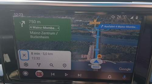

Wie kann man bei laufender Navigation Google-Maps/Android-Auto die Schriftfelder ausblenden, die verbergen die halbe Google Earth Ansicht:
Google Maps in Android Auto

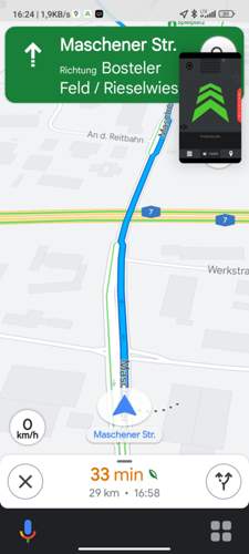

Geht das nur mit der Blitzer plus App oder auch mit der kostenlosen Version?
Frage deswegen, weil die Kolo Version ja nicht im Hintergrund läuft. Ich minimieren das Fenster, so das es auf dem Handyscreen als Minifenster über der Navigation angezeigt wird. Ist das dann auch noch möglich oder wie geht würde das gehen?
Screenshot-2022-09-27-16-24-49-663-com-google-android-apps-maps
wie sich das Programm auf einem I-Phone verhält kann ich nicht sagen.
Ich nutze das Samsung A71. Nach Programmstart schalte ich den Bildschirm aus.
Das Programm schaltet den Bildschirm wieder ein, sobald man sich der Gefahrenstelle nähert.
Bei mir läuft die gekaufte Version.
Die Navigation auf dem Smartphone nutze ich während der Fahrt sowieso nicht.
