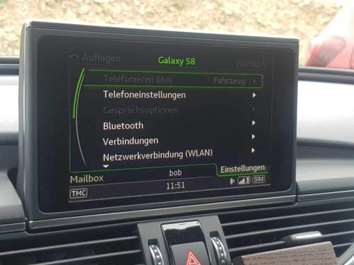

Kann mir nicht vorstellen das was abgeschlossen wurde, weil ich vor ca 1 Monat das SIM Symbol noch im MMI Display hatte (siehe Bild).

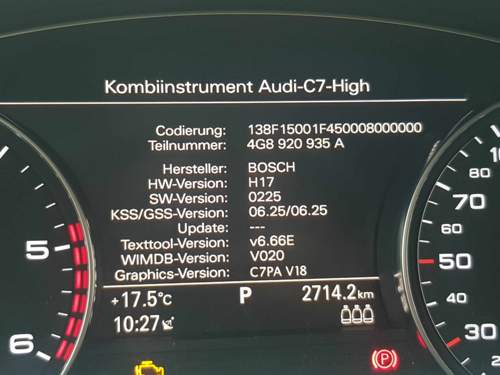

Bilder aus dem 5F Steuergerät sind im Anhang, was muss da genau bei der Codierung überprüft werden?

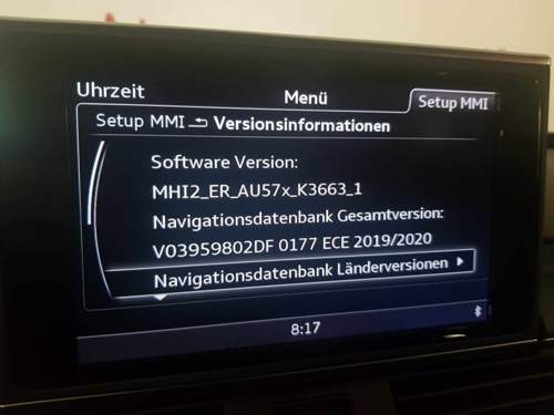

Du hast auf jedenfall ein Patch drauf … _1 in
Der FW
Runterschmeissen und einmal Serie , dann schauen
Themenstarteram 28. August 2023 um 7:32
Okay, kann ich dann einfach in irgendeinem Menü die Firmware auf Serie zurücksetzen oder wird dafür eine SD Karte benötigt mit der Firmware?
Serien FW komplett drüber

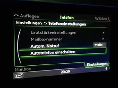

@Scotty18 habe heute endlich durch Zufall das Problem gelöst :-)
Bei mir war das Autotelefon ausgeschaltet in den Einstellungen.
Danke für deine hilfreichen Tipps.
