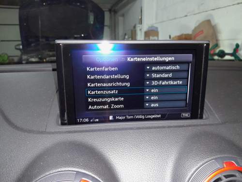

Mein S3 ist Baujahr 5.2020, kann gerne später schauen ob ich diese Menüpunkte habe. Ich weiß aber nicht welche Unit ich habe.
Themenstarteram 30. Oktober 2023 um 14:13
Hallo @Tom1977 danke für deine Nachricht!
Du hast aber die von mir vermisste Anzeige bei einer Zielführung ?
Was du für eine Unit hast kann man dann über die Einstellungen herausfinden :)
Das kleine Fenster bin ich mir nicht sicher. Ich fahre morgen früh mal in die Arbeit mit Navi und gucke ob Fenster kommt an Kreuzungen

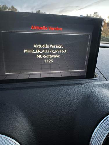

Habe ein A3 BJ 2020 mit Serienmäßig verbauten MHI2_ER_AU37x_P5153, und habe diese Ansicht NICHT

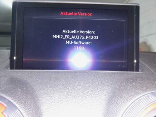

Hab die Punkte ebenfalls nicht, das kleine Fenster sieht anders aus. Diese Fahrbahnauswahl kommt aber auch bei mir auf Autobahnen. Version habe ich jetzt nicht finden können. Wo steht die?
Themenstarteram 31. Oktober 2023 um 7:38
Danke für deine Mühe!
Die Version findest du unter Einstellungen relativ weit unten gibt es da einen entsprechenden Menüpunkt.
Oder über das „RED-Menü“
Da kommst du über den Affengriff rein.
Also die linke Wippe hoch ziehen (NAV) und die rechte Wippe runter ziehen (MEDIA)
Bei mir sieht die Ansicht genau so aus wie bei @Tom1977, meine Softwareversion hänge ich unten an……
Gruß, Thomas
Softwareversion

Kann man in den Einstellungen vom Navi ein und ausschalten.
Gruss Markus

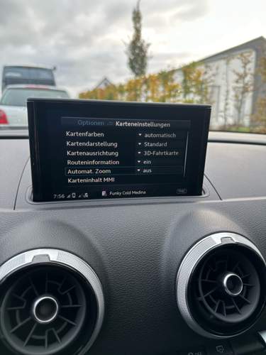

Themenstarteram 5. November 2023 um 0:34
@ZUM68
Dann wäre es toll wenn du von der entsprechenden Einstellung ein Bild posten würdest.
Und dazu welches MMI bzw. Welche Version du hast.
Hier die Bilder vom MMI von meiner 2018er S3 Limo.
Gruss Markus
20231105
20231105
