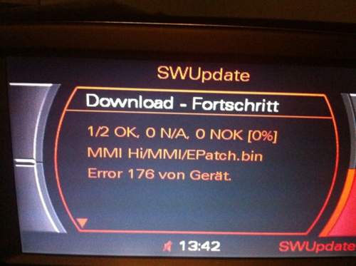

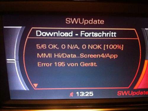

so, heute nun im Dicken gesessen und versucht, das Updatepaket durchlaufen zu lassen. Alles vorbereitet und CD1 in den Slot des Wechslers geladen und die Sache gestartet. Bis zum MMI-Interface lief das Update sauber durch. Dort kam dann aber immer wieder, egal wir oft wir es versucht hatten, die Fehlermeldung, die ihr in den angehängten Bildern "01" und "02" seht.
Die CD2 "Clean-Up-CD" brauchte ich ja nicht durchlaufen zu lassen, da ich nicht über die entsprechende Telefonausrüstung verfüge.

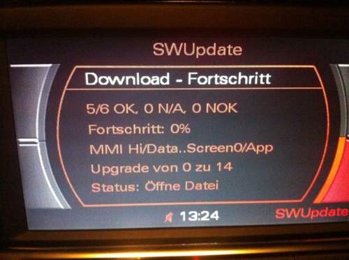

Also, gleich zur CD3 gesprungen. Das Update gestartet und wieder beim Versuch, dass MMI-Interface auch nur anzusprechen, gescheitert! Die entsprechende Fehlermeldung seht ihr im angehängten Bild "03".
Kann mir ggf. jemand von euch anhand der Fehlermeldungen auf den drei Bildern sagen, wo mein Problem in Sachen MMI-Interface liegt? Habt ihr eine derartige Meldung schon einmal gesehen oder beseitigt? Wenn ja, dann wie?
Ich danke euch!
René
PS: Das derzeit verbaute Interface stammt aus einen Audi A6 4F und nicht aus dem A8 4E! Das originale war in der Art defekt, dass überhaupt nichts mehr ging und der Bildschirm auch schwarz blieb.
