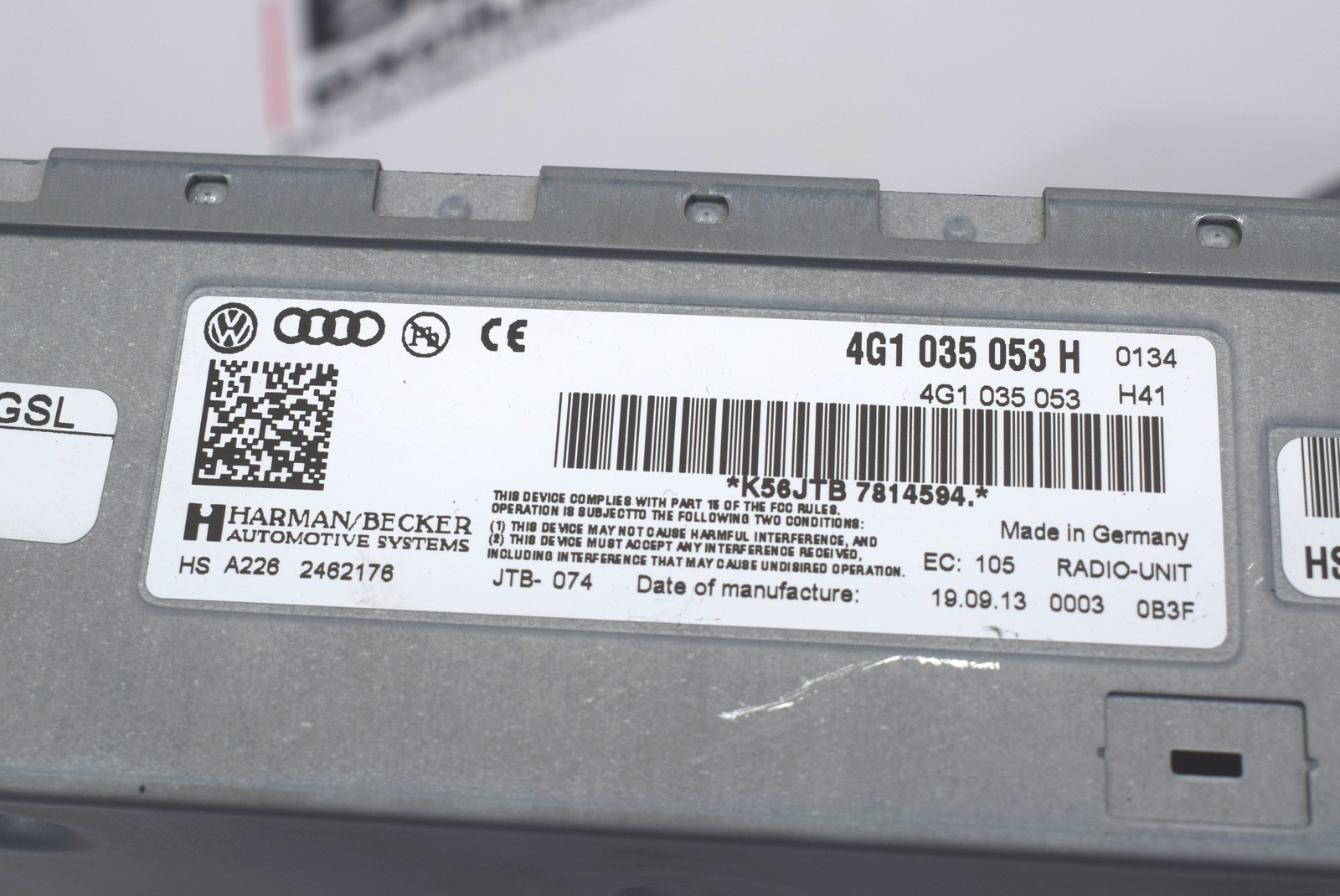

Guten Tag ich habe auf ebay ein gebrauchtes Hauptsteuergerät für meinen Audi A5 gekauft welches ursprünglich in einem Q5 verbaut wurde.
Jetzt zu meiner Frage:
Die Teilnummer bei meinem defekten Gerät ist 4G1035053H und bei dem Gebrauchten Teil 4G1035053J spielt das eine Rolle oder nicht und wenn ja muss ich das Teil extra einlernen lassen ?

Beim Index H steht lediglich "Radio-Unit" auf dem Aufkleber, beim Index J noch zusätzlich "Typ MMI3G Radio-Unit"
Hardware Version scheint gleich zu sein, Software Version ist Unterschiedlch

Naja wie Du im Link z.b. siehst ist der Index doch Ausschlaggebend.
Je nach Bauteil kann der Index auch fortgeführt werden wenn ein Bauteil öfters Revidiert wurde, Beispiel Turbolader Teilenummer 06L 145 701 B wurde durch C Ersetzt, dann D, E, F, G,....
Bei Steuergeräten trifft das so i.d.R. nicht zu.
War doch letztens erst mit den Lautsprechern. Alle die gleiche Teilenummer, ohne Buchstaben für passives System, A für ASS und B für B&O.

Erstmal ist das kein MMI Hauptsteuergerät (Mainunit) sondern die Radio/Verstärkereinheit (Tuner). Solange diese aus einer B8 Reihe stammt (nicht VW Tuareg) dürfte das keine Probleme bereiten. Notfalls softwaremäßig auf den richtigen Index bringen. Codiert muss es genauso wie das alte codiert werden, daher dort erst die Codierung auslesen lassen.
Beim Audi-Händler muss der Kompo runter. Dann können die auch den Tausch über SVM machen, dann passt auch gleich die Codierung und Parametrierung für den Klang...

Index J ab 11.2012, bzw. 05.2013, PR Code dahinter bedeutet lediglich für passiv und Aktivsystem, 9VD müsste B&O System sein, hat aber auch eine andere Teilenummer dann.
Bezüglich dem Aufkleber mit "Typ MMI3G" bei Index J, gibt es auch ohne diesen Text:
