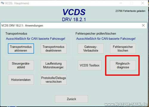

Hast Du eine Ringbruchdiagnose gemacht/machen lassen ?

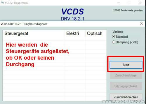

Ich verstehe nicht warum keine Ringbruchdiagnose gemacht werden konnte... Steuergeräte die nicht erreichbar sind könnten defekt sein !
Siehe Bilder
Dann weißt Du genau was defekt ist und kannst es Überbrücken (mit optischer Schleife) oder ersetzen !

Wenn du Geld sparen willst lass nochmal eine RBD machen!
Da das Audi Logo erscheint liegt das Promlem sehr warscheinlich nicht an der Head Unit!

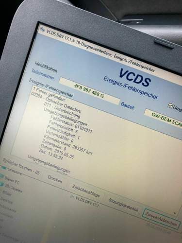

Seit heute morgen mag mein MMI auch nicht mehr... kennt sich hier wer mit dem 3G High aus...?
Startlogo erscheint zwar, aber er fährt direkt gleich runter.
Während der Ringbruchdiagnose war er etwas länger an, 10 Sekunden etwa, da konnte ich auf Car und Navi zugreifen, jedoch kommt aus den Boxen kein Ton raus.... lichtwellenleiter defekt?
