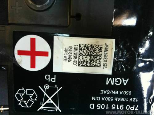

Und dann kommen wir zu meinen 2. Problem: dem verschwindibus der Stromes aus der Batterie.
Jetzt genau lesen und uffpasse:
Das Durchmessen hätte nichts ergeben, alle Verbraucher gehen in den Ruhemodus. Gut.
Sie hätten aber bei der Batterie festgestellt, dass diese überhaupt nicht angelernt sei 😰
Hä, ich hab die doch bei MediaCarTec einbauen lassen und der war auch mit seinem VC-Dingens zugange und hat keine Ahnung was alles codiert und angelernt. 😕
Außerdem sei da jetzt eine AGM Batterie drinne und dafür wäre die ganze Elektrik und die Widerstände gar nicht ausgelegt in dem Fahrzeug 😰😕😰
Hallo! Sag ich: Das ist eine Q mit Standheizung, da schreibt Audi sogar eine AGM Batterie vor, zwar nur eine mit 92 Ah. Jetzt ist halt eine mit 105 Ah drin. Ist aber auch eine VARTA AGM Start und Stop. Die ist etwas länger. Und beim Ausbau haben wir eine Audi/VARTA AGM mit 92 Ah ausgebaut. Leider hab ich keine Bilder gemacht.
Ja, wäre ja egal. Sagt er. Auf jeden Fall kann diese Batterie ohne eine 15stellige Nummer nicht angelernt werden. Außerdem, wenn er seinen Tester anhängt, wird ihm eine Auswahl von Batterien gezeigt und da ist die nicht dabei und es sind nur Bleibatterien zum anlernen enthalten.
Ich glaub langsam ich dreh durch.
Da schreib das ganze Forum wie das mit den Batterien und dem Anlernen geht und der 😁 hat keine Ahnung davon. Zum Glück war der nur am Telefon und ist morgen beim Abholen gar nicht da. Ich musste echt in meinen Schreibtisch beisen um den nicht alles zu heißen.
Jetzt kann ich am Montag zu MediaCarTec fahren und mal nach dem Rechten in der Elektronik schauen lassen. Wenn der Patrick die Geschichte hört liegt der vor lauter Lachen im Eck und ich kann meine Offroad Frontschürze selber anbauen.
Es wird Zeit dieses AZ zu verlassen und mich nach etwas anderem umzusehen.
Entweder bin ich ab Dezember im Raum Stuttgart/Karlsruhe unterwegs oder in Hamburg. Mal sehen welcher Auftrag kommt. Dann gehe ich mal den AZs auf den Zeiger.

Das mit der Batterie kann sein.
Wenn diese nicht angelernt ist klappt das nicht.
Wenn die neue Batterie keinen Code drauf hat den man/ oder das System annimmt
Wie hat dann "MediaCarTec" die Batterie angelernt ?
Den alten Code von der alten Batterie genommen, oder ein Code einer anderen Batterie ?
Und wenn er es gemacht hätte mit einem anderem Code, dann hätte das AZ ja nicht so einfach festgestellt das "keine Anlehnung" erfolgt ist.
Oder haben die tatsächlich auf die Batterie geschaut? (nicht nur in Ihre Tester) Wenn ja Daumen Hoch...
Grüssle
Uwe
Hi Uwe,
wie Du selbst schon schreibst ist das natürlich Quatsch! Ich habe vor zwei Jahren auch eine neue 105Ah AGM eingebaut, vorher war auch eine 92er AGM drin. Ich hänge mal den BEM-Code von meiner unten als Bild an. Damit kann Deine Varta richtig codiert werden. Meine ist original VAG und hergestellt von JCB = Varta.
Ich bin echt gespannt ob das mit Deinem OSS jetzt klappt... Noch ein paar Tipps zum kontrollieren für Dich. Wenn der Himmel ausgebaut wird müssen auch alle Säulenverkleidungen raus. Das ist alles recht einfach zu machen, bei der B-Säule gibt es aber zwei Plastikhalter die nicht brechen dürfen. Am besten mal genau kontrollieren ob noch alles straff ohne wackeln sitzt. Dann zum Himmel: Der Himmel muss hinten durch die Hecköffnung nach draußen...wird hier nicht mit größter Sorgfalt vorgegangen kann es passieren das der Himmel (besonders bei den OSS Öffnungen und im hinteren Teil) geknickt wird! Der Himmel ist dann Schrott! Audi schreibt bei solch einem Fall den Austausch vor! Der Himmel besteht im Grunde aus irgend solch einem gepresstem Zeug und wenn da ein Knick entsteht verliert der sofort seine Stabilität. Man kann es gut erkennen wenn man genau schaut. Ich weiß nicht wie "pingelig" Du bist aber anschauen würde ich mir ganz genau was das AZ so macht... Ich habe mir im Frühjahr einen Alcantarahimmel eingebaut...deshalb die Erfahrung. 😉
Viel Erfolg und Grüße Micha

Zur Batterie: Ich habe die VARTA Start & Stop AGM AH 105 bei ebay für 185€ inklu MwSt und Fracht per sofortkauf geschossen. MediaCarTec hat die mir für 70€ eingebaut und codiert. Der 😁 wollte dafür 580€ (370 Batterie und 210 Einbau). Selbst bei ATU hätte die Batterie 260 gekostet und der Einbau wäre aber nicht möglich gewesen wg Codierung. Also schon um einiges günstiger als der 😁
Was das Anlernen und den Code betrifft keine Ahnung was da schief gelaufen sein kann. Es ist ja hier im Forum bekannt wie das funktioniert, selbst wenn man keinen Code hat mit Nr hochsetzen und so. Und da Patrick sich auch hier im Forum herumtreibt gehe ich mal stark davon aus, dass er so etwas weiß. Sonst wäre ich aber sehr enttäuscht.
Da ich heute Nachmittag bei MediaCarTec bin werde ich mich mal näher mit dem Problem beschäftigen.

So, jetzt war ich gestern bei MediaCarTec und habe mal das Problem mit Patrick angesprochen.
Er gleich den Tester rangeschmissen und nachgeschaut. Da waren keine Probleme im Batteriemanagement festzustellen. Batterie war angelernt und eingebaut am 16.10. und seither 89 Stunden am Laufen. Zeigt ganz klar die Historie. Ich glaube nicht, dass wir diese Informationen aus dem Batteriemanagement bekommen hätten, wenn das Ding nicht angelernt gewesen wäre. Zur Sicherheit hat er noch online bei Audi sich per Tester eingelinkt und dort mal geschaut. Auch nix besonderes.
Was der 😁 da gelesen haben will, keine Ahnung. Batterie ok.
