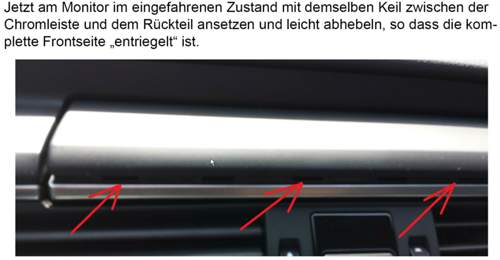

Bei meinem ruckelnden Display in meinem A7 habe ich vor einigen Monaten die rückseitige Blende entfernt und die Führungen/Gleitschienen gut gefettet (Standardfett), seither habe ich keine Probleme mehr.

Die rückseitige Blende ist doch im Nu ab. Den Monitor in ca. 45°-Stellung anhalten, Blende abnehmen, Schienen fetten, Blende wieder drauf und fertig. Dauert doch keine 10 Minuten.

Ja, genau, den Monitor mit der Hand bei etwa 45° am Ausfahren hindern. Kostet etwas Mut, weil man doch etwas stärker gegendrücken muss, hat mich auch erst etwas Überwindung gekostet. Der Monitor stoppt und bleibt stehen.
Vorher aber, wie Miles es in seiner Anleitung schon schreibt, bei eingefahrenem Monitor die hintere Abdeckung an der sichtbaren schmalen Seite (es ist die Oberseite des Monitors) mit einem Keil ablösen. Das geht auch ganz gut, die Blende sitzt nicht sonderlich fest.
Dann in der 45°-Stellung hab ich dann mit einem Pinsel die Führung des Monitors eingefettet. Man sieht die Führung allerdings etwas schlecht.
Anfangs war das Rattern noch nicht ganz weg, aber mittlerweile ist es schon länger komplett verschwunden, wohl weil sich das Fett mittlerweile gleichmässig verteilt hat.

Es gibt für die Führung des Displays eine TPI, da werden diese durch verbesserte, leichtgängigere getauscht.
Als ich meinen Probe gefahren bin, hab ich bemängelt, das das Display manchmal hängt oder ruckelig ausfährt. Bei Audi wollten die das bissl ölen *rolleyes*
Hab dann hier im Forum bissl gesucht und bin dann auch die TPI gestoßen. Bei der Aufbereitung des Fahrzeugs wurde diese dann ausgeführt und jetzt ist alles dufte. Mal deinen :-) drauf ansprechen, am besten die TPI nehmen und hingehen.
Ach fast vergessen: geht nur bis zu einem bestimmten Baujahr, danach wurde die besseren Schienen ab Werk verbaut.

Du verstehst das net. Die TPI, die ich meine, spielt keine neue Software auf. In der TPI steht beschrieben, das es mit den verbauten Schienen Probleme gibt, der Monitor klemmt oder fährt ruckelig aus. Als Lösung wird in der TPI der Tausch der Führungsschienen angegeben, gegen verbesserte. Das geht alles kostenfrei über die Sachmängelhaftung. Das hat nix mit Software zu tun. Die TPI beschränkt sich auf Hardwaretausch.
Ob diese TPI allerdings Bj 2014 noch betrifft, weiß ich net.
[Von Motor-Talk aus dem Thema 'MMI Display fährt sporadisch aus' überführt.]
Hier, habs mal rausgesucht:
TPI 2029314/5
MMI Schwenkmechanik verursacht Geräusche oder klemmt
