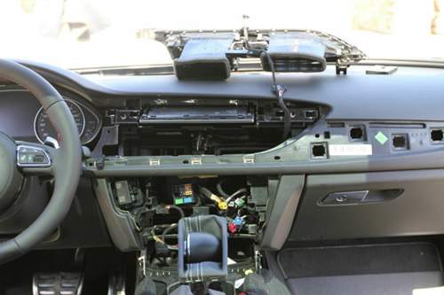

o.g. Topic sagt ja eigentlich schon alles. Mein MMI Display ruckelt beim Einfahren, als ob irgendwo ein Widerstand ist oder etwas verkantet ist.
Ist das Problem bekannt?
Danke,

ok gerade das mit dem Zettel gelesen; dann lass das display per Diagnose auf "halbe" Stellung fahren
festhalten geht aber zur not auch
montier zuerst die Blende rundherum ab, die ist nur geclipst. Dann kommst schon mal gut ran..
nicht ganz so viel wie auf dem Bild.. 😉
Audi-combatmiles365
Du kannst auch einfach den Bildschirm von Hand anhalten, dann schaltet er durch den zu großen Widerstand automatisch ab. ( da passiert garnix )
Wenn er wieder ein bzw. ausgefahren werden soll, einfach Radio an/ausschalten oder auf den Ein-/Ausfahr-Knopf neberm Bildschirm drücken.
Servus,
@Scotty18, Bigbuh, combatmiles: Vielen, vielen Dank für die Tipps!!!
Habe soeben die Methode "festhalten" angewandt und den Zettel mit einer Pinzette rausgefischt
Habt mir sehr geholfen!
