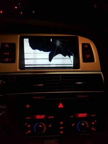

Hallo Leute,
hab seit letzter Wochen ein Problem mit meinem MMI,
Hab am großen Monitor streifen und kann nichts mehr erkennen, das FIS ist mal normal, dann sehr dunkel, dann wieder ganz weg.
PDC hinten macht "ungewöhnliche" Geräusche, nicht wie normal, manchmal ein leises knacken aus den Lautsprechern.
Radio und Tel gehen eigentlich ganz normal, nur kann ich absolut nichts mehr einstellen....
So meine Frage an die Profis, nachdem die Sufu nichts hergegeben hat, könnte das Problem am Display Interface liegen, oder wo noch?
Foto vom Display ist dabei, vielleicht hilfts?
Achja, mein :) kann im Fehlerspeicher absolut nichts finden, und hat keinen Plan, meinte da muss viel getauscht werden. :confused:
Gruß und danke schon mal im Voraus

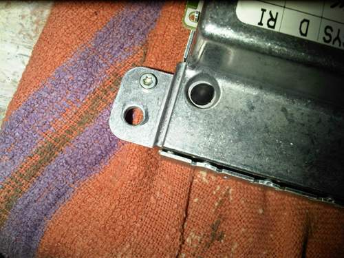

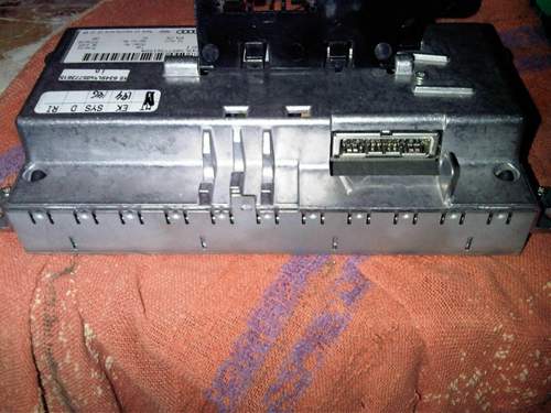

Das Thema mit dem LCD lies mir einfach keine Ruhe und so habe ich gerade mal schnell das gesamte Gehäuse auseinander genommen.
Anbei findet er ein paar Fotos des Displays samt Gehäuse usw. Man kann sehr einfach nur das LCD tauschen. Diese gibt es für 120€ bei ebay neu. Die Bezeichnung lautet: LQ070T5DR02 Sharp 7" LCD Display
Um das Display zu tauschen müssen nur drei Torx schrauben der Größe 9 gelöst werden und schon kann man das ganze Gehäuse auseinander nehmen. Der Rest ist nur noch gesteckt.

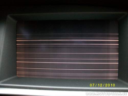

Hallo ,
bei mir schaut es auf dem Bildschirm ähnlich aus. Manchmal habe ich da auch dünne helle Streifen bei und auch mal Flecke. Der :) sagt, es müsste das Adapterkabel gewechselt werden. Das sei der häufigste Fehler. Sollte es das nicht sein, habe ich für etwa 230 € ein neues Kabel obwohl das alte nicht kaputt war. Auf diese Koste bleibe ich dann hängen. Nächste Option wäre dann den Monitor zu tauschen (etwa 800€) oder günstigerweise reparieren zu lassen (ab 179€). Ist es wirklich so, dass man den Fehler nicht auslesen kann oder anderweitig günstiger diagnostizieren kann? Muss der Fachmann wirklich erst das Kabel tauschen um den Fehler zu finden und ihn einzukreisen? Diese Sache fällt auch nicht in die Gebrauchtwagengarantie und eine Kulanz gibt es da wohl auch nicht. Würde mich über rasche Beiträge freuen. Vielen Dank
Thomasbr.

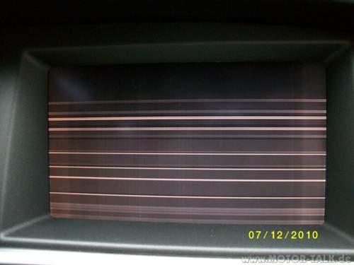

Ich kann es nicht genau sagen, ob 2 oder 3G. Wo ist denn der Unterschied und hat das was mit meiner Frage zu tun? Kann ich es irgendwo nachlesen welches Gerät verbaut ist?
Das ist mein defekter Bildschirm
Md001155
