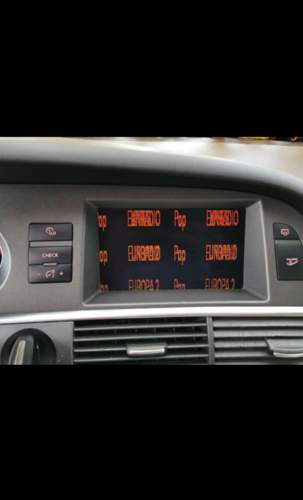

Hallo Leute!!
ich habe ein A6 BJ 2005 mmi spint geht kurzzeitig an und funktioniert als ob nichts wäre dann aber in minutentakt geht aus kommt wieder manchmal bleibt lange weg oder zeigt immer wieder anfang bild öftermal läuft nach nach dem auto abgestellt habe nächsten tag stehst du mit völlig entladene AKU hat jemand ahnung? Mein Audi Händler sagte das Steuergerät hätte ein kurzschluss bekommen also neues Steuergerät,hab dann das Steuergerät reparieren lassen funktionierte eine ganze weile jetzt kommt es wieder der techniker der Steuergerät repariert hat nochmal alles überprüft und meinte das auto hat elektrik problem immer wenn mmi aus geht unten MMI bedieteil geht auch aus.
Danke!!!!

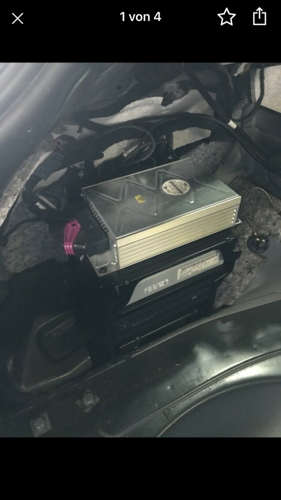

Ist es ein Avant? Dann mach mal im Kofferraum links die Klappe auf. Da ist wahrscheinlich der Schlauch für die Heckklappenwaschanlage kaputt gegangen und hat sich auf das MMI-Terminal entleert.
Themenstarteram 24. Dezember 2011 um 16:11
es ist ein limousine spielt ein rolle?
Jap... das wasserproblem von der heckscheibenwaschalage hat nur der Avant...

Ich habe leider ein ähnliches Problem. Mein Telefonsteuergerät ist durch eindringendes Wasser abgesoffen. Die ganze Blackbox war voll Wasser.
Hinten links stad es ca. 2cm über dem Teppich (Wagen stand schräg)
Das MMI funktionierte dann drei Tage, fiel dann ab und zu mal aus und war danach ganz tot.

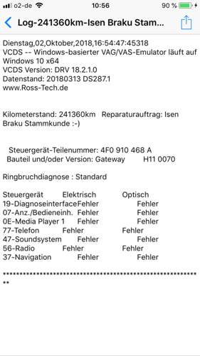

Hört sich nach Most-Bus fehler an.
Musst mal eine Ringbruchdiagnoase(VCDS) machen, oder mit einer Most Brücke das Tel. STG mal brücken.
Vielleicht hat das neue(gebrauchte) einen Fehler.

Also bei mir war es das mit dem Wasserschlauch der Heckscheiben Wasserzufuhr. Habe den Wagen an die pralle Sonne geatelkt nit Kkappe auf und dan eine Stund mit Klima und Umluft eingeschaltet mit offenen Klappen getrocknet. Jetzt geht alles wieder. Auch das Lautsprecher knacken(echt mühsam) ist weg. S6 v10 2006er. Viel Glück Leute!!!
