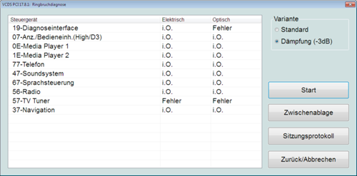

Mich hat’s vorige Woche auch erwischt. MMI ging kurz an und wieder aus. Mal ging’s am nächsten Morgen, mal wieder nicht. Also mal wieder ein wenig Zeit auf den Motor zu hören 😁
Aber klar ohne Telefon Music Rückfahrkamera usw will keiner auf die Dauer fahren. Da es genug Beiträge zu dem Thema gibt, hatte ich mir vorsorglich schon eine LWL Brücke besorgt. So ein Problem ereilt früher oder später wohl jeden 4F Fahrer.
Gestern bin ich dann auf die Suche gegangen. Der TV Tuner wars. Den hatte ich mir in der Bucht geschossen und selbst eingebaut. Bis jetzt hatte ich keine Probleme mit dem Teil. Die Ringbruchdiagnose sagt, das auch der elektrische Teil betroffen ist. Muss mir wohl überlegen ob ich mir einen neuen gebrauchten hole oder es ganz sein lasse. Empfang war eh mehr schlecht als gut.
Weiß jemand vielleicht was am Hybrid TV Tuner kaputt gehen kann? Da wird ja nichts besonderes codiert (0000301)

Ringbruchdiagnose
ich weiß nicht was da alles kaputt gehen aber ich denke irgendeis der elektronischen Bauteile hat den Geist aufgegeben. Die ganzen Signale gehen ja über den Mostbus und dafür hat das Teil einen Ein- und einen Ausgang wo die die Lichtwellen wieder in ein elektrisches Signal umgewandelt werden. Vielleicht ist in dem Bereich was defekt - wenn Du nur den LWL für den Eingang anschließt sollte am Ausgang (also am Gerät) ein rotes Licht zu sehen sein, wenn nicht ist da schon was defekt.
Wenn Du drauf verzichten kannst mach die Mostbrücke drauf und hau das Teil in die Tonne. Oder schau mal wo das LWL-Kabel hingeht, vielleicht kann man die Schleife auch ausbauen also den Ring einkürzen - wenn Du das selbst nachgerüstet hast kannst Du es sicher auch wieder zurückbauen.

Ok schaun wir mal. Jedenfalls ist jetzt erst einmal eine Mostbrücke drin und der Rest vom Bus geht wieder. Das blöde ist, das der Anschluss hinten ist und das man da so schlecht rankommt ohne Ausbau.
Und ja, bevor ich das Teil in die Tonne haue macht es sicher einen Besuch bei Lippe. 😁. Ich nehme mir den Samstag mal vor und bau das Teil mal aus. Vielleicht ist auch etwas mit der Stromversorgung. Ich melde mich dann noch mal.
