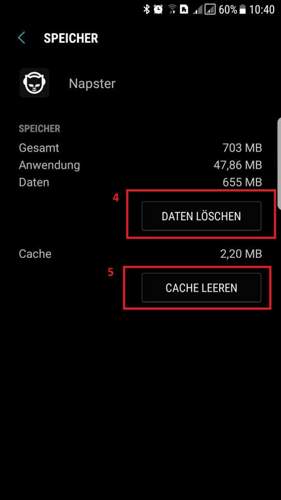

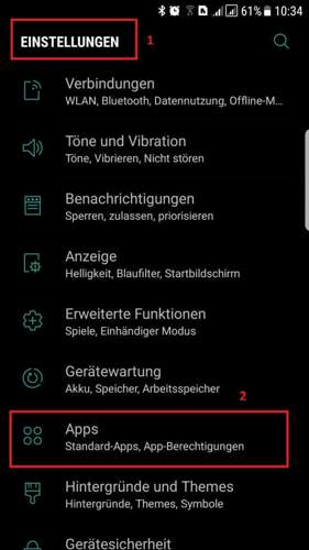

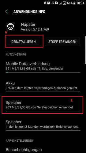

also in der Anlage sind 3 Bilder mit Numerierung der Schritte (Exemplarisch für die Napster App)
1) Einstellungen
2) Apps
3) Napster App suchen und auf Speicher Klicken
4) Daten löschen
5) Cache leeren
6) Napster Deinstallieren
- Das gleiche mit der Audi MMI App durchführen (die gleichen Schritte)
- Die Wlan verbindung zum Audi MMI löschen (Auf Wlan gehen im Smartphone, Verbindung zum Audi auswählen, löschen)
- Neustart Handy
- Napster app im PlayStore herunterladen und sich in der App anmelden
- Audi MMI Connect App herunterladen
- Verbindung mit MMI(Audi) neu herstellen --> Wlan zwischen Auto und Handy neu einrichtnen und kontrollieren. Nicht das immer noch Wlan zum Heimnetzwerk besteht.
- MMI App sollte nun nach einer Minute 3x Gün sein (Zündung Auto an) [MMi verbinung aktiviert / Wlan am Telefon aktiviert und in grau das Audi WLan erkannt und verbunden / Verbindung zum Fahrzeug)
(falls mehrere Audis, bitte auch schauen damit der richtige ausgewählt ist....)

kann ich nicht bestätigen. da ich es zuvor nur deinstalliert habe, dann ging es nicht. Aber egal, ich habe nur geschrieben was ich gemacht habe und dann endlich funktioniert hat
