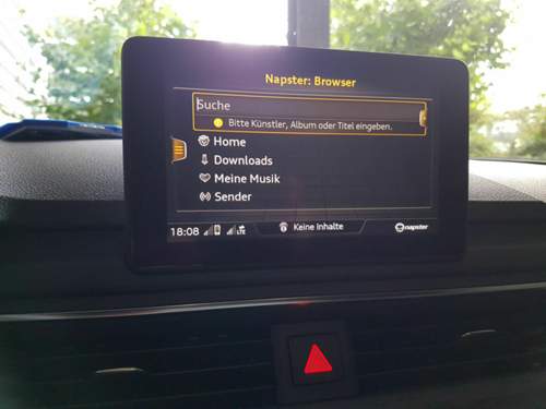

Hallo Zusammen,
Habe gerade meine neuen erhalten.
Kann per Bluetooth Napster streamen.
Würde dies gerne über die MMI Connect App und dem MMI machen.
Weiß jemand wie ich das Handy verbinden kann oder muss.

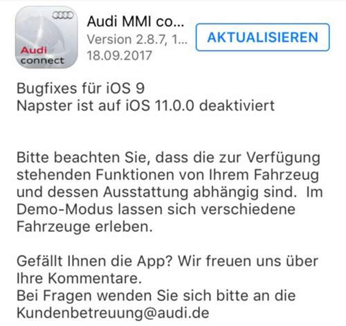

An alle Apple-Nutzer, die morgen gleich iOS 11 installieren wollen, folgender Hinweis, siehe Anhang...
mfg, Schahn

Problem gelöst!! Neues iPhone bzw. IOS11 und Napster ist im MMI verschwunden :-)
Darauf wurde ja vorher hingewiesen, siehe weiter oben.
mfg, Schahn
