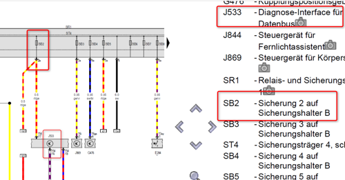

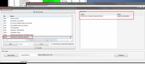

Laut SSP sitzt der GSM Sender bei Notruf und Connect in Gateway Steuergerät J533, besser bekannt als STG 19. Im VCP finde ich einen Messwertblock der sagt: "Mobilfunknetz: Registrierung abgelehnt".
Beim "Erwin" hatte ich mir mal die Stromlaufpläne geholt, findet man sonst auch im Bordbuch als "Gateway", Sicherungskasten im Fahrerfußraum, Block "D", Sicherung 2.

Hurra, "Mobilfunkstatus: Roaming"

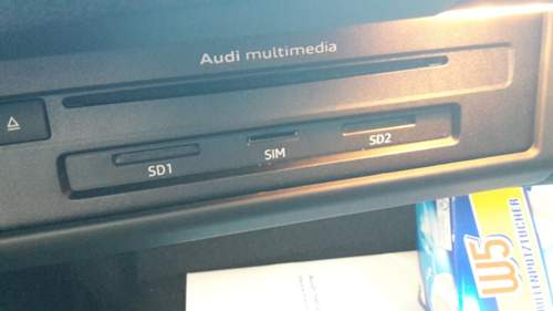

Heute früh konnte die eigene, externe SIM-Karte meines B9-MY2016 (Handschuhfach zwischen den SD Slots) nicht mehr Online gehen, nach MMI-Reset aber auch wieder gelöst.
