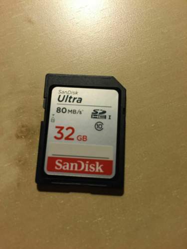

Wenn ich Musik (ohne Import) von einer 32gb SD abspiele (ca. 16gb mp3 darauf in 6 Verzeichnisse und Unterverzeichnisse abgelegt - alles FAT32), dann blockiert das MMI für ca. 60sek.
Dies passiert nur, wenn ich das Fahrzeug starte (Motorstart). Das ganze manifestiert sich so, dass das Display des MMI blockiert und beispielsweise bei Rückwärtsfahren die Rückfahrt-Kamera nicht anstellt - doch die Parkhilfe funktioniert einwandfrei, es piepst und warnt vor Hindernissen im Fahrweg.
Woran könnte das liegen? Ich habe sogar eine SD gekauft, welche in einem der Audi Foren empfohlen wurde.

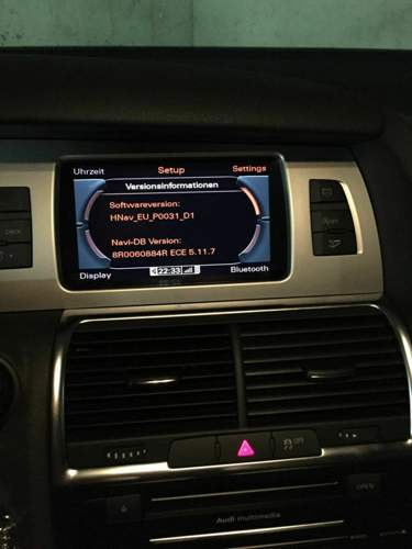

Ich bin der Meinung, dass sich beim MMI um ein 3G Plus handelt.

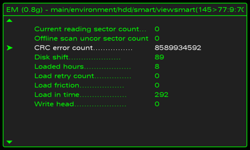

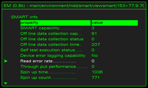

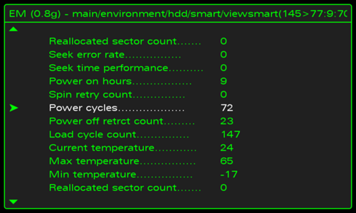

Einzig und allein sind die Probleme mit der Temperatur als Ausfallgrund zu sehen. Die Lüftung im MMI ist mehr als schlecht, die Platten haben oft an die 70-75°C. Kann man sehr gut im grünen Menü sehen.
Laut Toshiba Deutschland spielt der interne CRC Counter keine Rolle, jedoch findet man da Platten, welche 0 haben und welche mit 8xxxxxxxxx.
Im Anhang mal die Pics, wo man alles sehen kann.
