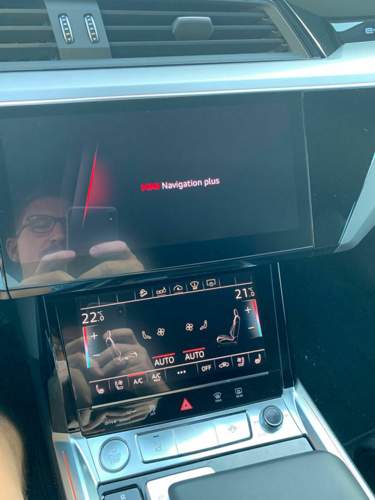

Ich habe das Problem dass mein mmi immer wieder mal hängen bleibt. Gerade wieder.
Der Radio läuft aber das mmi kann nicht verwendet werden. Ist jetzt schon 3-4 mal passiert.
Kennt ihr das ???

Nicht oft. Einmal in der Woche muss sich bei mir das MMI (oberen Bildschirm) reseten und der Vorgang geht ca. 30s.
Mühsam, besonders beim Start und rückwärts fahren. Keinen Piepston etc.
Was jetzt? Einmal pro Woche oder nicht oft? ;)
Bei mir auch einmal die Woche ca - rückwärtsgang rein und dann auf die schwarze imaginäre position vom X klicken, dort wo man die rückkamera vermutet, dann gehts wieder :-) und gut zureden!
Wie startet ihr das neu? Reset über die zugschnur von der notentriegelung unter der fronthaube?
Habe zwar das Problem mit dem Aufhängen, weiß aber, dass man den Lautstärkeregler 10 Sekunden gedrückt halten muss für einen Reset. Kann auch helfen, wenn das Abrufen von Fahrzeugdaten aus der App mal nicht mehr funktioniert.
