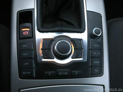

Habe ihn gestern Abend abgeholt, dabei ist mir aufgefallen, dass am Bedienfeld außer der Handbremse kein Licht geleuchtet hat. Das hatte ich schon öfters, das hatte sich bis jetzt aber nach ein paar Minuten von selbst erledigt. Da ich gestern nur 5 Minuten gefahren bin, habe ich gehofft, dass es diesmal auch so ist. Nachdem ich heute ca. eine Stunde unterwegs war, hat sich leider nichts geändert.

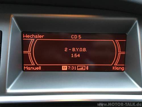

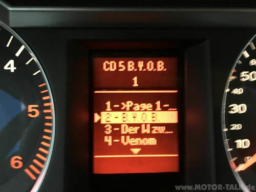

Wie gesagt, in der Mittelkonsole ist kein Licht da, es reagieren auch keine Tasten oder Drehregler. Alle Tasten sind leichtgängig, nichts klemmt. MMI-Reset funktioniert demnach auch nicht. Das MuFu-Lenkrad funktioniert und Musik kommt auch aus den Lautsprechern.
Ich habe ein MMI Basic Plus 2G mit normalen CD-Player, ohne Navi, BT-Freisprecheinrichtung und eingeschleiftem Dension Gateway 500.

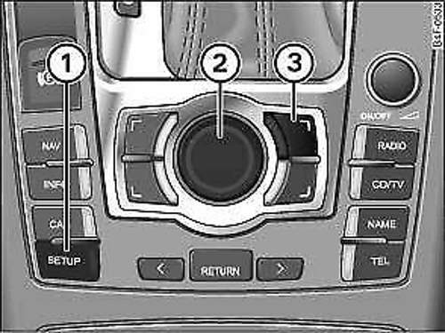

Wenn keine Beleuchtung in den Tasten ist reicht meist ein "Affengriff" -also ein MMI Reset (siehe Bild)
Wenn die Tasten überhaupt nicht reagieren kannst Du mal die Batterie abklemmen und 5 Min warten. Eventuell ist das Problem dann wieder weg.
@derSentinel schrieb am 28. September 2016 um 20:03:42 Uhr:
Den "Affengriff" hatte ich bereits gemacht, das meinte ich mit MMI-Reset.
