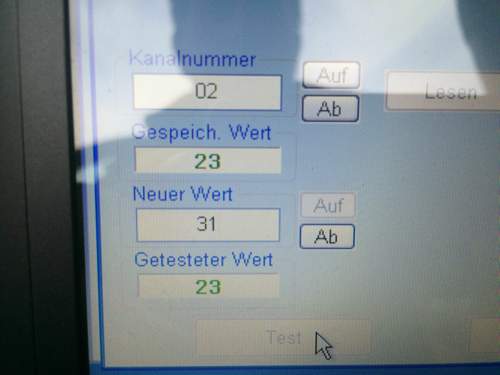

wollte die Batterieanzeige freischalten, HW-Version 5570.
Es WAR der Wert 23 hinterlegt.
Ich hätte dann auf (+32) 55 erhöht und das wollt er nicht akzeptieren. Also hab ich mal "nur" die 32 getestet. Ging auch. Aber keine Anzeige der Batterie im Car-Menü.
Wollte dann wieder zurück auf 23 - siehe da, geht nicht mehr. Jetzt steht die 32 drin.
Vorgegangen bin ich laut a6-Wiki was auch die Zahlen betrifft. Mein VCDS hat mir ebenso die +32 für Batterieanzeige empfohlen.
Und nun? Wie komme ich auf 23?

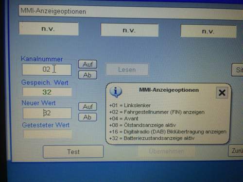

+2
+4
+16
Ja aber ich hab in meinem Auto nix mit Digitalradio (+16)
Und wo wäre/ist die Ölstandsanzeige (+8), die war ja quasi nie aktiv?
Gibt's hier Aufklärung??

Hallo Sentinel, danke für den Hinweis. Ich habe folgende Wahl und vorher war die 23 drin. Jetzt 32. und siehe da, nach 1 1/2 Stunden (trotz MMI redet ist nun die batterienanzeige (10%) verfügbar. Aber was fehlt????
"Da ist etwas schief gegangen"
Also nochmal das Bild:

Wenn Du einen Avant hast sollten 39 drin stehen oder ?
Ölstandanzeige muss raus (geht nicht)
+16 sicher auch nicht... oder hast Du DAB- digitalRadio ? ..und kannst es anzeigen lassen ?
+2

Dann kannst Du jetzt ein BatterieLadegrät ranhängen und morgen den Fehlerspeicher in der Batterieregelung löschen (Abschaltstufen aktiv- bei 10% Batterie) sonst startet der Wagen morgen feüh nicht mehr !
Solche codierungs(Spielereien) solltest Du bei laufendem Motor oder angeschlossenem Ladegerät machen... der 4F ist ein Stromfresser bei Zündung AN
mfg Senti

Also 0 (Ausgangswert) +1+2+4 = 7 + 32 = 39. es war aber 23 drin ?!?????
Aber nichts mehr geht. Selbst die 7 alleine geht nicht, 24 auch nicht. Oder mag es an mangelnder Spannung liegen?? Denn die 32 hat er vor 2 Stunden noch akzeptiert.
Woher kam also die 24 vorher und warum geht jetzt NIx mehr?

Ausgangswert ist "0" - korrekt

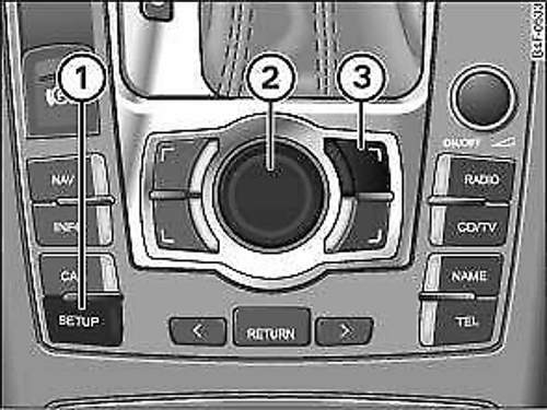

Mach es bei geladener/neuer Batterie nochmal.... wie der MMI Reset geht weißt Du ? (Affengriff-Tasten gleichzeitig drücken)
Mmi-reset

Danke Sentinel, den Griff habe ich schon erlesen und erprobt.

Ich werde bis zum Freitag die Batterie tauschen und codieren (wenn ich weiß wie genau-siehe mein verschobener Thread).dann nochmal codieren. Aber wie die 23 kommt ist mir rätselhaft. Dachte auch auf 39...
Ob der Wagen noch anspringt weiß ich nicht. Ich bin kein Freund von Kaltstarts, schon gar nicht von unnötigen und dann nichtmal warm fahren. Ich "brauche" ihn nicht, daher starte ich auch nicht um nach 5 min abzustellen. Versuche nun die "neue" Banner Batterie und codiere dann nochmals die 39. Mals sehen ob es klappt. Hatte auch die Seriennummer der Batterie um +1 geändert. Dann gingen alle Lichter an und ich wollte sofort die 39 codieren im mmi. So schnell war ich jedoch nicht - es ging wieder die Batt-Warnung an und die 39 wurde NICHT genommen.
