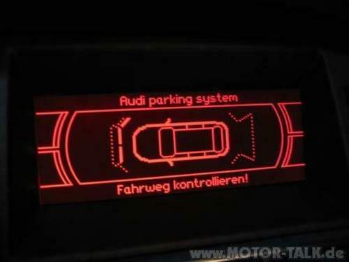

Ich habe einen A6 Avant 4F Baujahr 12/2006 mit rotem monochronem Display (MMI Basic Plus). Kann man das auch auf die optische Anzeige für das Audi Parking System umstellen oder geht das nur mit dem farbigen Display?

Hier das Bild.
Mmi-basic-plus
Das will ich auch;-)
Ist doch lustig. Ok, dann muss ich eigentlich nur zum Händler und fragen, ob er mir das codiert.

Aha sehr interessant. Dachte das ginge nur beim Farbbildschirm.

Also, ein Steuergerät für die APS+ gibts in der Bucht für ca. 50,- , zusätzlich muss das MMI kodiert werden.

dem tempomat nachrüsten und das pdc freischalten(wenn es das steuergerät kann) ist mit VCDS kein problem.
die anzeige geht nur ab einem bestimmtem mmi stand.
wie bereits erwähn können es die ab modelljahr 2007 verbauten pdc steuergeräte schohn.

Stimmt nicht ganz.
Mein erster 4F war Baujahr 2005 mit dem kleinen roten MMI ,den habe ich mit VCDS umcodiert auf Anzeige.
Ab Werk war keine Anzeige im Display.
Einfach einmal ausprobieren!
nur das pdc umcodiert oder auch noch die headunit(steuergerät 07) auch?
Also um mal mit allen Vorurteilen aufzuräumen!
Beim Audi parking system plus gab es diese Anzeige auch beim MMI Basic plus. Allerdings gab es die Anzeige nicht wenn man nur PDC hinten hat!
