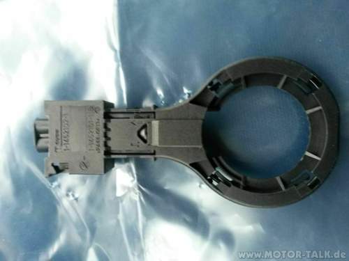

Hier trotzdem mal eine Antwort.
Es gibt bei Audi für ca 10,- € eine optische Schleife.
Diese kann man anstatt verschiedener Geräte einsetzen um das Fehlerhafte Gerät zu finden.
Sicher auch als Notlösung zu gebrauchen wenn mal an Wochenende was "aussteigt" :)
20131214-113147
@der Sentinel, wie setzt man dann diese Schleife, bzw wo muss ich die anbringen, direkt an den verdächtigen Steuergeräten?
Also Diagnose lautet Interfacebox mit Software defekt. Es muss laut Angebot der Vordersitzt dafür ausgebaut werden.
Teilenummer auf dem Angebot ist 4E0910336MX und kostet netto 285€
Preise im ersten Post waren aus Erinnerung, aber leider Falsch. Gesamtpreis im Angebot 834,28 inkl Update. Das Update steht einzeln als Position netto 157,11€
Die Schleife wird als Gerät eingesteckt.
die Schleife ersetzt das Gerät um zu testen ob dieses defekt ist.
