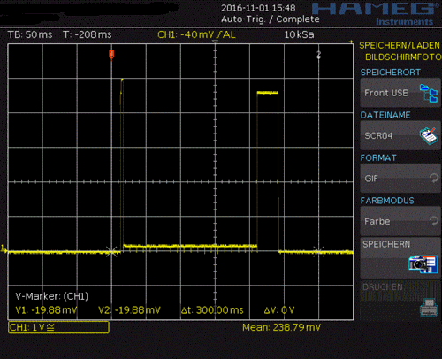

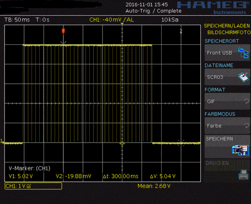

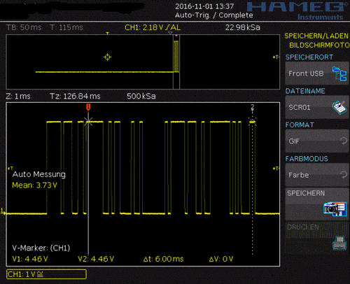

Zwecks der verblüffenden Doppelbeschaltung der Tasten-Signal-Leitungen: Hatte erst nur mit einem Multimeter geschaut, heute mal mit dem Digi-Oscar. Teufel auch, das sind zwei sehr unterschiedliche Datenpakte. Ein Druck auf die Pfeiltaste "links" generiert das Signal in Bild 2: Erst ein kurzer High-Impuls, also eine kurze "1", und nach einer Pause wieder eine "1", die solange dauerd, wie man drückt.
Beim Druck auf die Funktionstaste links/oben, die mit der Pf.-Taste an gleicher Leitung liegt, erscheint ein Schwingungspaket, Bild 1. Saubere Unterscheidung, aber noch kein Plan, wie das geht. Im Schalter konnte ich bislang nichts messen außer Null Ohm in beiden Richtungen. Grübel usw.....?!😕
DIE BEDIENHEIT VON "Avantix79" SPRICHT MIT MIR !!!!!!😰😰😰 Siehe Bild3.
Aber ich nix verstehen can. Kan(n) einer CAN ? Wäre gut, weil ich da ein paar grundlegende Fragen hätte.

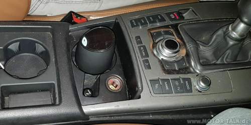

kann mir bitte jemand einen Tipp geben. Ich habe keinen Strom mehr an der Mittelkonsole. Es funktioniert z.B. nicht Radio, , Navi usw.
Vorgeschichte ich habe mein Getränk auf die Mittelkonsole verschüttelt. Danach funktiinierte alles ganz nornal. Zwei Tage später ging nichts mehr.
Vielen Dank im Voraus.
Lg Alex

welche MMI-Version und welches Baujahr ? klappt nur das MMI nicht mehr oder was meinst du mit Stromausfall in Mittelkonsole ? Klappen die Zigarettenanzünder in Getränkehalter und im Fond noch und wie sieht es mit der Tastenbeleuchtung aus ?
Navi und Radio sitzen aber nicht in der Miitelkonsole sondern je nach MMI im Kofferraum oder in Handschuhfach. Für mich hört sich das deshalb erst mal an als ob das MMI-Bedienteil durch das Getränk den Geist aufgegeben hätte.

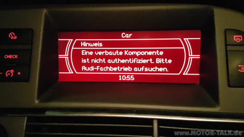

Als Anhang einige Fotos. Zigarettenanzünder geht. Parkleuchtet leuchtet auf. Wenn ich auf Radio Einschalttaste drücke leuchtet das Display für ca. 5-10 Sek. dann kommt eine Fehlermeldung (siehe Anhang) und es geht wieder aus.
CD-Wechsel und das andere Teil sind im Handschuhfach. CD Wechsel leuchtet. Das andere Teil leuchtet zusammen mit Display vom Navi und geht mit diesem auch aus.

sieht auf Foto1 sieht nach Komponentenschutz aus was ich mir eigentlich nicht so recht vorstellen kann. Wenn ein Getränk über die MKL geschüttet wurde wird es mit ziemlicher Sicherheit das Bedienteilteil sein. Das MMI ist eine der Basic Varianten wo Radio und Verstärker (falls ohne DDSP-Sound) in der Head-Unit (das andere Teil) verbaut sind. Steht was im Fehlerspeicher ?

Wer auch immer Deinen Thread hier hin verschoben hat scheint auch meiner Meinung zu sein das es sich bei dem Problem um das Bedienteil in der Mittelkonsole handelt. Dem sollstest Du vielleicht mal nachgehen.
@Atomickeins schrieb am 14. August 2017 um 18:28:41 Uhr:
...das es sich bei dem Problem um das Bedienteil in der Mittelkonsole handelt.
In/ auf dieser Elektronik-Platine unter dem Bedienteil (EPuB) sitzt jedenfalls keine Sicherung.
Aber klar ist die EPuB der Auslöser für die elektrischen Probleme, allein schon aus diesem Grund muss da angesetzt werden.
Der weiter oben genannte "Tipp", doch zu warten, bis alles trocken und sauber ist, also dieser Tipp ist ein Anti-Tipp. Das Gegenteil wäre richtig gewesen: Mit hektischem Aktivismus die Mittelkonsole zerlegen, um die Chance zu wahren, die eingedrungene Flüssigkeit an ihrem schädlichen Zerstören möglichst noch hindern zu können.
Als Beispiel: Passiert sowas bei Notebooks - also Wisky auf die Tastatur - dann blitzartig das NB umdrehen, sodass die T nach unten zu liegen kommt - ohne Rücksicht auf die Tischdecke - und danach sofort das NB ausschalten, und bloss nicht versuchen, "ob es noch geht". Erst zerlegen, alles trocknen, warten - ggf. leicht fönen - , und dann vielleicht, vielleicht...
Wenn du deinen Dicken nicht grosszügig bei Audi abgibst, kommt da so Etliches auf dich zu, "Avantix79" hat das hinter sich. Entweder die EPuB ausbauen und hoffen, dass der Fehler auf der Platine gefunden und repariert werden kann, oder diese Platine - wie von "Avantix" berichtet - an eine Spezialfirma absenden.
Es gäbe evtl. noch eine weitere Variante: "Avantix" hat wahrscheinlich noch eine solche Platine im Regal liegen, von der man allerdings nicht genau weiß, ob sie nach einer Rep tatsächlich wieder funktioniert oder nicht (das aufwändige Zerlegen der Mittelkonsole stand solchem Test im Wege). Vielleicht stellt dir "Avantix" die Platine für einen Test zur Verfügung - falls die Versionen überein stimmen. Ist mal so'n frecher Gedanke!😁
