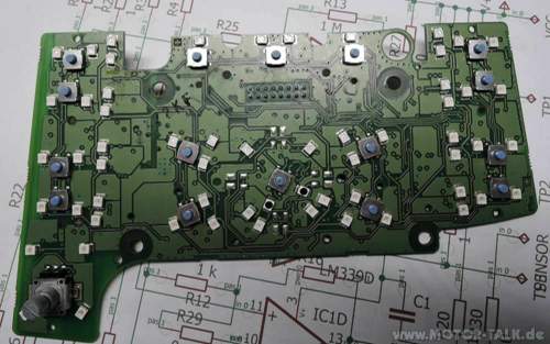

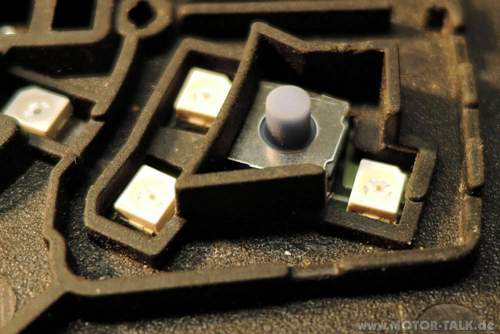

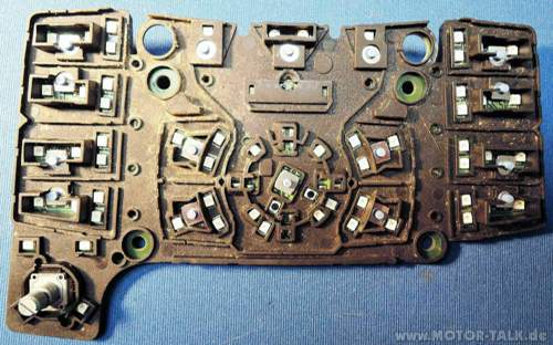

Unten zur Erbauung noch ein paar Bilder. Zur Erinnerung: was man oben "bedrückt", ist kein Schalter, sondern nur eine Plastikblende. Der eigentliche Schalter ist ein Micro-Schalter mit Knackfrosch-Charakteristik. Da hört man sehr deutlich ein klares metallisches Klacken, natürlich nur, wenn man die Platine so ausgebaut hat!😁 Dieser Schalter ist in mindestens 4 Punkten anfällig für Klebrig-Flüssiges. Wenn die Suppe auf die Unterseite der Gummimatte gedrungen ist, kann dort sowohl Dünnes in das Schaltergehäuse ein diffundieren und an den Kontakten ätzen und kleben. Der dickere Anteil kann zwischen G-Matte und Schalter Klebkraft entwickeln. Auf der Oberseite der GM sammelt sich das Dicke und bewirkt ebenfalls KLEBEN. Und nu' kommts: Der bläuliche Stift des Schalters ist nix Hartes!😰 Den kann man ohne Krafaufwand leichtens in alle Richtungen wegbiegen, der ist aus Gummi!
Das könnte erklären, dass alles Kraftdrücken von oben auf die Blende unten am Gummi-Stift nichts mehr bewirkt, weil der Stift selbst schlapp ist wie bei gewollt, aber nicht gekonnt😁 , und wenn dann noch der Bröckelhusten seine volle Klebkraft entwickelt hat, nachdem der dünnflüssige Teil sich in etlichen Stunden verflüchtigt hat, dann schaltet da nichts mehr.
Will sagen: Das Ausbauen und nachfolgende schlichte Reinigen kann manches Nicht-Schalten reparieren. Fehlfunktionen - also z.B. etwas ganz anders wird angewählt - allerdings nicht.

Hallo lippe1audi,
wie lange dauert es ungefähr, wenn man die beschädigte Platine ausgebaut in Händen hält und dort nach einem Kurzschluss suchen will? Ich schätze mal, das wird durch Durchmessen sämtlicher Schalterkontakte gemacht?
Dauert es lange, alle Möglichkeiten durchzuprüfen? Es geht hier ja darum, dass die vier Steuertasten um den Drehschalter herum beim Drücken nicht mehr ihre eigentliche Funktion aufrufen, sondern zufällig eine andere, und eine Taste (-> Pfeil) gar nicht mehr funktioniert.

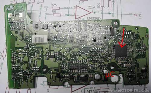

Welcher Pfeil? In diesem Fred sehe ich kein Bild mit Pfeil.
Das Prob mit dem Kurzschluss hatten wir ja oben schon debattiert. Ist fraglich, ob das so einfach ist, und es sich um sowas Simples wie einen Kurzschluss handelt. Falls ja, müßte da mindestens mit guter Lupe - 5-fache Vergrößerung - was zu finden sein, auch innerhalb weniger Minuten.
Aber was, wenn es kein Kurzer ist, und stattdessen der MicroController (µC) die Prozedur übel genommen hat und für die Irritationen zuständig ist?.
Na gut, ist eine etwas akademische Frage, deren Antwort wir besser hinten an stellen. Es bleibt für dich ja nur die Möglichkeit, auf Einfaches zu hoffen und zu setzen und halt zu suchen. Auch mit einem billigen Multimeter aus dem Baumarkt kann man erfolgreich Kurz- und andere Schlüsse (Schalter) suchen und prüfen, vorausgesetzt, die Batterie ist möglichst voll, und die Spitzen der Kontaktfühler sind wirklich spitz.
Wenn da noch Reste von z.B. Bröckelhusten auf der Platine wären, würde ich aber erst gar nicht mit dem Messen anfangen - ausgenommen den von dir verdächtigten Schalter. Die Reste würde ich erst entfernen, und anschließend mit Lupe die Leiterbahnen (LB) auf evtl. Beschädigungen untersuchen. Das rein optische Kontrollieren der LBs dauert nur wenige Minuten, ein bischen Rum-Messe genauso, also mach' dich ran.
