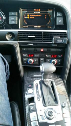

Eben noch ein wenig probiert. Er spielt die MP4 vom USB Stick der über AMI angeschlossen ist wenigstens mal ab aber leider nur Ton. :confused::(
Über eine Daten CD geht es gar nicht. Hatte aber nur 800er zur Hand und die machen ja gerne mal Probleme.

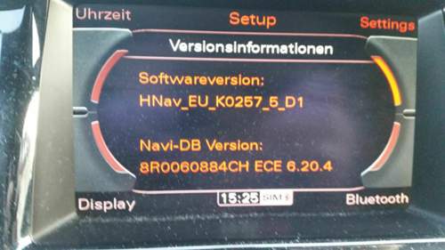

Anbei noch zwei Screenshots vom Wagen.
BTW: Edit geht nicht richtig in der App...
20151225-152416
20151225-152523
du hast ein mmi3g+ vor Facelift!
das kann gar keine Videos von SD oder AMI abspielen
nur org. DVD im laufwerk
Verstehe ich jetzt nicht. Der RS6 Plus ist doch immer ein Facelift?
Der Stick und so spricht doch dafür?
also ich bin hier im A5 forum
für den A6 gibts einen eigenen Bereich :rolleyes:
@JediKnightDE schrieb am 25. Dezember 2015 um 18:28:41 Uhr:
dein Firmware STand ist definitiv ein MMI3g "high" und kein MMI3g"plus" daher damit wie oben schon geschrieben hast du keine Chance
