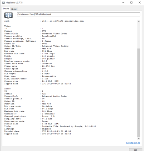

Ein Tipp:
falls du mit Windoof arbeitest, hol dir 'mediainfo lite' (die Lite-Version reicht hier völlig!)
Mit dem Tool kann man sehr gut die technischen Daten der mp4s checken. Klinkt sich ins Kontextmenu ein. Praktisch!
Für andere Betriebssysteme gibts das Teil auch. Tante Google weiß mehr dazu.
Unten ein Check mit einem mp4, dass einwandfrei im MMI läuft.

Poste mal die techn.Daten von dem mp4 mit dem Tool, was ich oben genannt habe.
hier mein tool
Unbenannt
ich habs mir auch gezogen und schau morgen mal, was mein MMI dazu sagt.
Bißchen komische Framerate, ansonsten müsste es eigentlich laufen.
@Yamahahewo schrieb am 2. November 2015 um 16:23:18 Uhr:
so männers ging leider nicht :( was da nur los....reis gleich das ding raus haha
Update zu meinem letzten Post: hab's heute Nachmittag gecheckt.
Das mp4 läuft einwandfrei in meinem MMI!
Warum's bei dir nicht funzt - keine Ahnung :confused:
