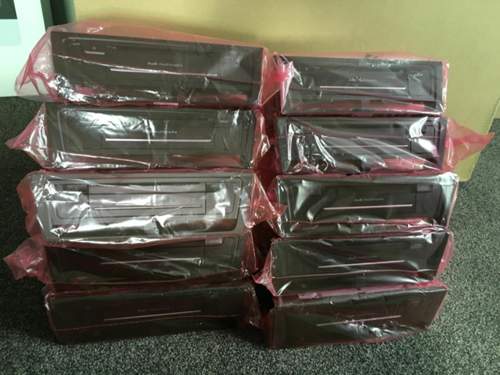

Habe ein 2013 A5 Cabrio mit 3G plus, B&O sound system. Seit ein paar Wochen faehrt das Telefon und Bluetooth nicht mehr hoch. Nach 5 Minuten ist ploetzleich der Ton Weg und das MMI geht aus und faehrt wieder hoch. Audi hat versucht ein SW update zu machen. Dies war aber nicht moeglich, da sich das MMI immer abschaltete. Nun wollen sie die ganze unit austauschen. Kann hier auch ein anderer Fehler vorliegen?
meld dich bei mir per PN ; denke das bekommen wir wieder hin ; auf jedenfall günstiger als über audi
Ersatzteile board etc habe ich genug da
Img-1907

MMI neu installieren mit einer SD , dauert 10 min. Wenn es dann den gleichen Fehler hat ist die HD defekt.
nicht zwangsläufig
ich kann mir das gante aber gerne mal genauer ansehen einfach PN an mich
auch Ersatzteile etc hab ich genug da
