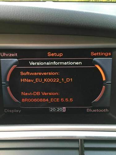

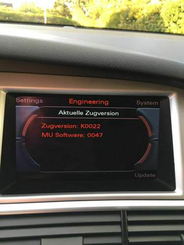

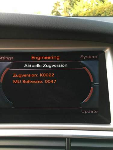

Hallo...Kleines Problem mit meiner jukebox,dvd,cd Wechser...habe vor ein paar Wochen das hidden menü aktiviert und selbst ein paar Einstellungen vorgenommen...ein großer Fehler meinerseits war,media connect software vom 4g drauf zuspielen...hab das völlig übersehen...doof halt,nun ist die jukebox grau hinterlegt und nichts außer das navi funktioniert ordnungsgemäß...kennt jemand von euch das Problem???ist es möglich die Software zu löschen???vcds findet keinen Fehler, navi funktioniert auch,bis auf tmc StauInfo in der Karte...danke...mmi 3g high hdd mit software 257.d1 und Kartenmaterial 2016...

Habe schon ne menge durch gelesen zwecks meines problems...kann auch nicht genau sagen ob es an dem fw update liegt..(darum keine genaue zuordnung des problems).............habe grad erstmal die sicherung vom mmi laufwerk etc gezogen und warte mal 30 min hab...vielleicht kann sich das laufwerk neu ausrichten...??
Ich komme mit Deiner Fehlerbeschriebung nicht ganz mit.
Was hast Du denn vom 4G = 3GP für Daten in Dein MMI 3G spielen wollen? Welche Online Dienste/Daten/Gedöns?
Wenn die Jukebox ausgegraut ist, stimmt die Zuweisung nicht.
Ich wollte audi connect per wlan aktivieren bzw installieren auf dem 3g...habe nicht gelesen das dort 3gP stand..jaaa,wie geht sowas????man siehe,es geht.....Hier meine fotos von der wlan Software und Abbildungen meines aktuellen mmi...
Spiel, die 257 FW neu auf und es sollte wieder laufen.
Connect, wäre im 3G wie die Jungfrau zum Kinde...
Versuch mal die Jukebox im MMI auf Werkseinstellungen zurück zu setzen.
Steht aber beschrieben, dass es ur für das 3GP ist und nicht für Dein 3G.
Dieses MMI hat keinerlei Wlan - Netzwerk war man angedacht, nicht in Serie umgesetzt.
Versuch es mit der oben genannten Software benutzerdefiniert, sei froh, dass der Script relativ harmlos ist und nur im System rumfummelt.
3G und 3GP unterscheiden sich im Flash mehr als genug.
Die Uhrzeit ist ja auch weg, hoffentlich kommen alle Einstellungen wieder
Schon probiert...Software neu aufgespielt,werks reset ausgeführt,Sicherung gezogen.....keine Änderung...Uhrzeit beginnt jedesmal nach nem längeren Zeitraum (Fahrzeug abgestellt z.b. einkaufen,ca 1 h) von neuenan zu laufen.....finde einfach nirgendwo einen Fehler...grrrrrrr
