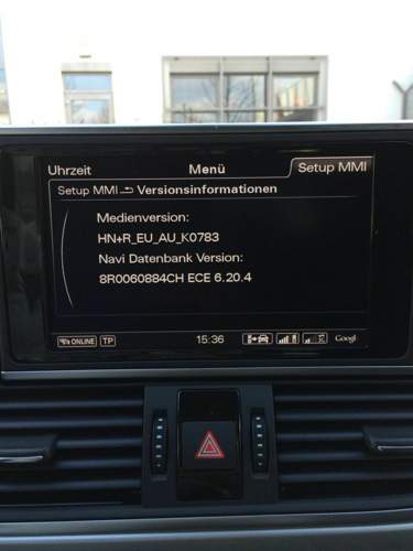

Gestern habe ich meine Firmware auf Version K0257 geupdatet, in diesem Zuge auch gleich das Kartenmaterial auf 2014 (6.20.xx). Die Aktivierung des ganzen findet am Samstag statt. Jetzt würde ich gerne aber schon heute wissen ob das alles ordnungsgemäß funktioniert hat.
Ist es normal das bei nicht aktiviertem Kartenmaterial unter der Navi-DB Versionsinfo nicht die neu installierte Version steht? Taucht diese erst auf sobald das Kartenmaterial aktiviert ist?

Da sollte eigentlich die aktuelle stehen, die Aktivierung gibt diese nur frei. So mein ich das zumindest mal in Erinnerung zu haben.

Einzig die nicht angezeigte Navi-DB Version macht mir aktuell sorgen. Komischerweise sagt mein Display wenn ich aufs Navi umschalten "Aktuelles Kartenmaterial nicht aktiviert" deshalb habe ich noch die Hoffnung das es doch funktioniert hat.

Btw. 6.20.4 ist die Neueste und damit 2015 - ist aber meines Wissens noch nicht bei den einschlägigen Downloadportalen erhältlich.
Img-20150222-wa0002
Die NO VIN wird für das MMI3G Plus benötigt, hier ist das 4F Forum und da gibts offiziell kein Plus. Also auch keine NO VIN, sondern nur ne Aktivierung, die genauso gut oder schlecht ist, wie die originale von Audi.
Doch ist erhältlich 🙂
"MMI 3GP 2015er Karte 6.20.4_8R0060884CH inkl. Aktivierung und Softwareupdate K0783" z.B. für das Plus, hier natürlich mit der NO VIN.
Oder "MMI 3G HDD 8R0060884CH 6.20.4 (2015) + Firmware 8R0906961DF (K0257)" für's MMI3G
