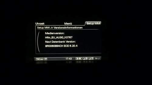

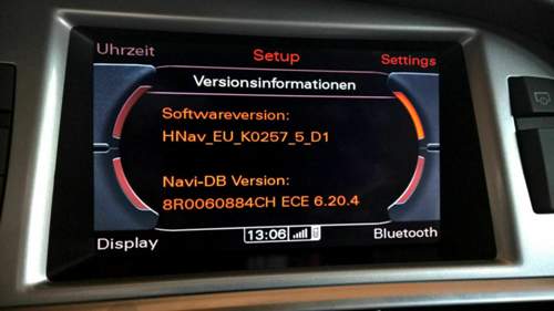

@PPL-1 schrieb am 2. Februar 2015 um 14:36:01 Uhr:
K0257 ist das aktuellste MMI Update...
Hi
und das hier... V6.20.4 Europe 2015
Roland
das sind die Karten
"CH" 2015
