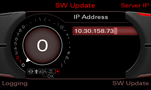

Sw-updat-ueber-server-ip

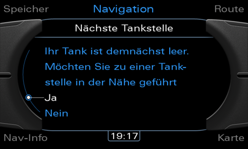

Tankempfehlung-mmi-3g
Wie haste das mit der Tank Empfehlung hingekriegt?
